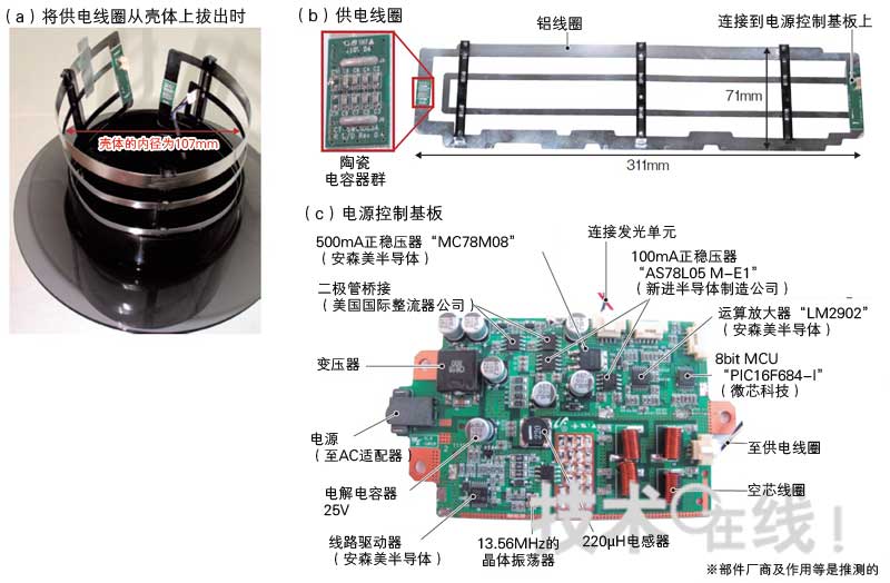

  无线充电器为礼帽形状,最多可挂4副3D眼镜。内部为空心状,沿着内径缠绕了回形针型铝板(图A-1)。铝板为非同心圆状的线圈,从磁力线的方向来看,估计与卷绕6圈左右的线圈具有相同效果。
  图A-1:供电器内部回形针型线圈
  拆解三星电子的3D眼镜充电器“Wireless Charger”,礼帽状的壳体内侧贴着铝质大型供电线圈(a)。线圈在311mm×71mm的尺寸中往复(b)。途中安装了8个陶瓷电容器。电源控制基板采用安森美半导体(ON Semiconductor)公司的产品(c)。
  在与铝板连接的电源电路基板上,空芯线圈、电感器和电解电容器等十分醒目。供电时的共振频率为13.56MHz,晶体振荡器的频率也与之相同。虽然使用说明书上写着“符合FCC规则的Part 18”,但同时也标明了注意事项,即“充电时,请与壳体保持20cm以上的距离”。

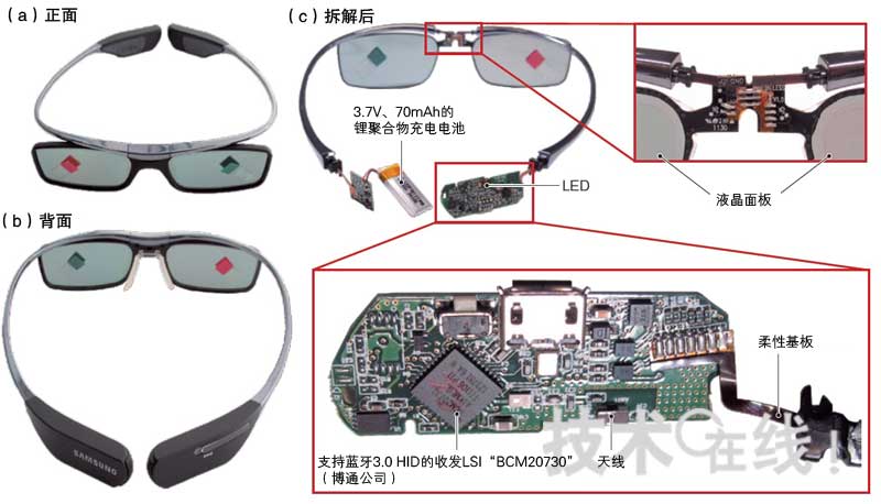

  3D眼镜是三星电子与奥地利著名眼镜框公司Silhouette共同开发的(图A-2),重27g,在3D眼镜中为最轻级别。将该眼镜挂到壳体上,无需开关就会开始自动充电。不过眼镜与充电器分别销售,还可经由USB线缆充电。
  图A-2:没有找到受电线圈
  挂到供电器上充电的3D眼镜拆解前(a、b)和拆解后(c)。利用镜框左端的锂聚合物充电电池通过镜框送电,驱动液晶面板、镜框右端的蓝牙收发模块。镜框内的柔性基板好像直接发挥受电线圈的作用。
  该款3D眼镜不同于其他公司的3D眼镜,是利用无线通信规格的蓝牙而非红外线通信与电视交换同步信号,进而控制液晶屏的。这些功能通过收纳于眼镜框末端部分的锂聚合物充电电池和蓝牙收发模块来实现。镜框内有细的柔性基板,似乎为通过电池为液晶面板和蓝牙模块供电。
  不过没有发现与充电器侧的大供电线圈相对应的受电线圈。另外,如果只将蓝牙模块部分等靠近壳体则无法充电,必须将镜框挂到充电器壳体上才开始充电。只要将眼镜挂到壳体上,即使模块部分远离数cm也能充电。无线供电技术人员推测,“眼镜框起到了线圈的作用”。(记者:野泽哲生、久米秀尚)
