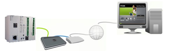

2 系统框架
  系统框架如图1所示。
  图1 系统框架示意图
  系统采用DVP28SV主机+DVPEN01-SL台达PLC以太网通信模块,与D-LINK路由器、ADSL-MODEM依次连接到中国电信网络服务商的服务器上,再通过上位PC机(通过3G上网卡连接)在网络上的操作实现广域以太网的远程通信。

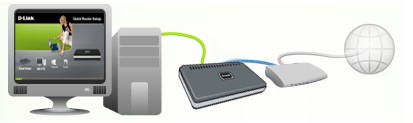

  (2)连接PC1网口与D-LINK路由器LAN口,如图2所示。
  图2 路由器设置连接示意图

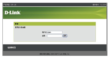

  (4)在PC1上打开浏览器,键入192.168.0.1,回车后即可进入路由器操作界面,见图3所示:
  图3 路由器进入主界面

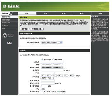

  (6)登录后,进入“安装向导”,选择互联网连接方式为动态PPPoE(DSL),输入用户名和密码(即为向电信申请的账户密码),选择连接模式为总是连接,然后“保存设置”,这样就实现了路由器自动拨号登录上网,而无需手动拨号。这也为后续EN01-SL的联网提供了基础。如图4所示。
  图4 路由器安装向导界面1

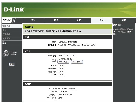

  (7)上述步骤完成后,通过PC1登录一下互联网,如果成功,则表明网络调试成功,此时再次进入D-LINK路由器操作,进入“状态”选项,如果连接成功,在WAN一栏中会显示DHCP客户端连接,且“IP地址”、“子网掩码”等均会有所显示,请记下此IP地址,该IP为电信运营部门分配给ADSL的IP地址。比如为218.82.145.059。如图5所示。
  注意:该IP地址可能是动态或固态IP,若为固态IP,则不论网络是否断电或断线,一直不会变化,比较方便后续的程序监控,但收费比较昂贵。如果是动态IP,就是每次自动拨号上网,该IP就可能变化,这样每次路由器上电启动自动拨号上网,就必须查看一下ADSL的IP地址是多少;通过进入路由器的状态页面查看是方法之一。或者保证网络不掉线,该动态IP也不会变化。
  图5 路由器安装向导界面2

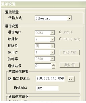

  (1)在PC2上打开WPL软件,在通讯设置中,选择“Ethernet”,选择指定IP为ADSL的IP地址:218.82.145.059。如果该IP地址下连接了多台设备(RS485),则可通过图8中的通讯站号来区分。可实现分别对各台设备进行监控操作。
  图8 通信设置图

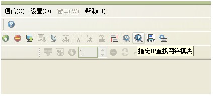

  (2)点击“指定IP查找按钮”,如图9。若搜索成功,则在左侧通讯栏中,会显示EN01-SL的IP为192.168.0.100。
  图9 IP搜索图

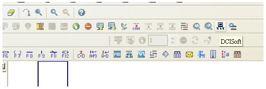

  (4)若希望远程修改EN01-SL的基本参数,可点击“DCISOFT”按钮,通过DCISOFT进行远程搜索EN01-SL,并进行参数修改及设置,操作方法与WPL软件类似,如图11。
  图11 远程修改EN01-SL的设置图
