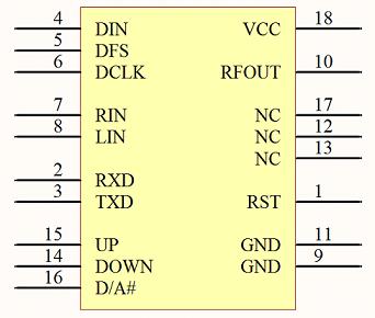

    下图是VMR6512的元件符号及引脚说明:
图五  VMR6512元件符号
表一  VMR6512引脚说明
Pin No.
Name
Description
1
RST
Reset, 高电平将模块复位
2
RXD
控制串口输入RX
3
TXD
控制串口输出TX
4
DIN
数字音频数据输入
5
DFS
数字音频帧同步信号输入
6
DCLK
数字音频时钟信号输入
7
RIN
模拟音频右输入
8
LIN
模拟音频左输入
9
GND
Ground
10
RFOUT
射频输出
11
GND
Ground
12
NC
13
NC
14
DOWN
频率降低输入,每个低电平脉冲输出频率降低0.1MHz,连续低电平以0.3秒频率重复。
15
UP
频率升高输入,每个低电平脉冲输出频率升高0.1MHz,连续低电平以0.5秒频率重复
16
D/A
音频输入接口数字/模拟选择
17
NC
18
VCC
电源输入,2.7-3.3V
