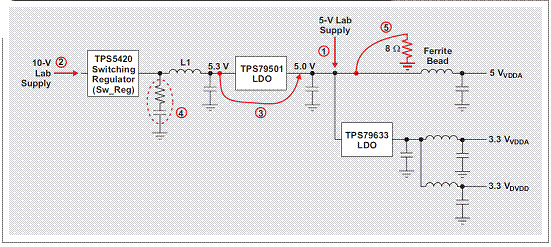

5 次实验的结构变化配置如下:
实验 1—一个 5-V 实验室电源直接连接到 5-V 模拟输入,同时绕过开关稳压器(TPS5420) 和低噪声 LDO (TPS79501)。使用一个板上 LDO(TI 的 TPS79633)生成 ADS5483 低敏感度 3.3-V 模拟及数字电源的 3.3-V 电压轨。
实验 2—将一个 10-V 实验室电源连接到 TPS5420 降压稳压器,其使用一个 5.3-V 输出。这样可为 TPS79501 提供一个 300-mV 压降,从而生成一个 5-V压轨。

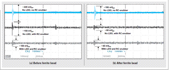

实验 3—使用 TPS5420,从 10-V 实验室电源生成一个 5-V 电压轨。本实验中,我们绕过了TPS79501 低噪声 LDO。图 3a 表明,如“实验 2”连接的 LDO 较好地减少了开关稳压器的 5.3-V 输出峰值电压。但是,图 3b 表[url=][/url]5-VVDDA 电压轨铁氧体磁珠之后输出没有巨大的差异。
3实验2(使用LDO)和实验3(无LDO)的示波器截图对比
实验 4—本实验配置方法与“实验 3”相同,但去除了TPS5420 输出的 RC 缓冲器电路,其会引起高振铃和大开关频率杂散。
我们可在图 4 中清楚的观察到 RC 缓冲器电路的影响。去除 LDO 并没有在铁氧体磁珠之后表现出明显的差异,而[url=]去除[/url]RC 缓冲器电路则会导致更大的清洁5-VVDDA 电压轨电压峰值进入ADC。我们将在稍后详细研究RC 缓冲器电路的影响。
4 5-VVDDA 电压轨的电源噪声
实验5—将一个 8-Ω 功率电阻连接到 5-V 电源,模拟如现场可编程门阵列 (FPGA) 等额外负载。TPS5420 必须提供更高的输出电流,并更努力地驱动其内部开关,从而产生更大的输出杂散。通过重复进行“实验 2”、“实验 3”和“实验 4”可以测试这种配置。测量结果

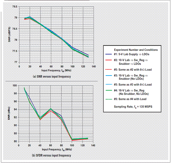

我们利用输入信号频率扫描对比了5 个实验。先使用135 MSPS采样速率然后使用80 MSPS 采样速率对三个ADS5483EVM 实施了这种实验,均没有观察到巨大的性能差异。
在使用135-MSPS 采样速率情况下,SNR 和SFDR 的频率扫描如图5 所示。在10 到130MHz 输入频率下SNR 的最大变化约为0.1dB。SFDR 结果也非常接近;在某些输入频率(例如:80MHz)下,可以观测到下降1 至2 dB。

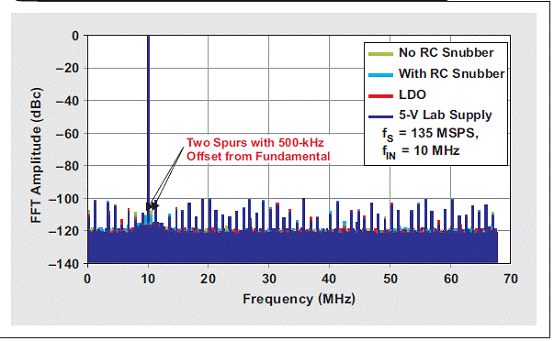

5 个实验的 FFT 曲线图对比(请参见图 6)显示噪声底限或杂散振幅没有出现较大的增加。使用 LDO 清除开关噪声使得输出频谱看起来几乎与干净 5-V 实验室电源完全一样。去除 LDO 以后,我们观测到从开关稳压器产生了两个杂散,其具有一个来自 10-MHz 输入音调的约 500 kHz 频率偏置。RC 缓冲器电路降低这些杂散振幅约 3dB,从约 –108 dBc 降到了约 –111 dBc。这一值低于 ADS5483 的平均杂散振幅,其表明 ADS5483 可以在不牺牲 SNR 或 SFDR 性能的情况下直接由一个开关稳压器来驱动。

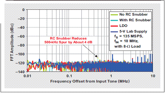

我们将 10MHz 输入信号标准化 FFT 图绘制出来,以对比“实验1”到“实验4”(请参见图 8)。TPS5420 的杂散在约 500kHz 偏置时清晰可见。缓冲器降低杂散振幅约 3dB,而低噪声 LDO 则完全消除了杂散。需要注意的是,RC 缓冲器(无 LDO)的杂散振幅约为 -112dBc,远低于 ADS5483 平均杂散振幅,因此 SFDR 性能并未[url=]降低[/url]。
图 8“实验 1”到“实验 4”的标准 FFT 图
在“实验 5”中,我们将一个 8-[url=]Ω[/url] 功率电阻添加到5-VVDDA 电压轨,旨在模拟电源的重负载。标准化 FFT 图(请参见图 9)并未显示出很多不同。去除 RC 缓冲器以后,杂散增加约 4.5dB;其仍然远低于平均杂散振幅。
