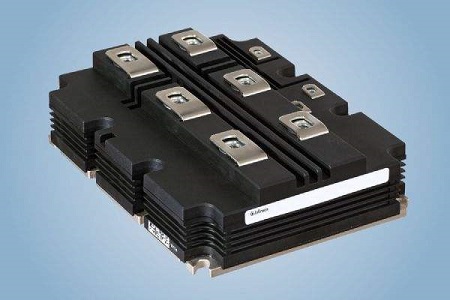

IGBT
IGBT
  用万用表检测IGBT好坏
  1. 设置万用表为R×1KQ(R×10KΩ),黑表笔接C极,红表笔接E极,此时万用表指针在零位。
  2. 用手指同时触及G极和C极,IGBT被触发导通,好的IGBT会使万用表的指针指向某个电阻。
  3. 再用手触及G极和E极,此时IGBT被阻断,如果万用表指针回零,则判断IGBT是好的。
