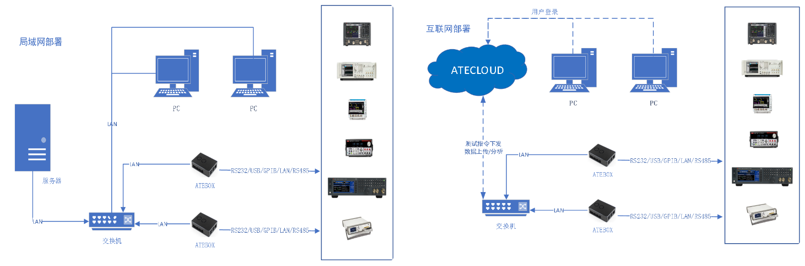

ATECLOUD测试系统
ATECLOUD测试系统
  ATECLOUD智能云平台是针对电源模块和芯片半导体自动化测试系统,可以测试电源模块和芯片的测试指标,实现自动化测试,解决测试问题,帮助企业实现高效能测试,提升竞争力。更多详情可访问:https://www.namisoft.com/Atecloud.html
