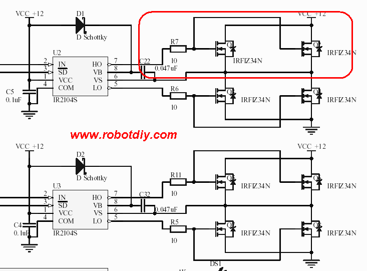

首先介绍的是来自IR公司的IR2104半桥(half-bridge)驱动芯片(除了IR2104外,IR公司还提供大量的选择——只可惜,好像很少全桥驱动芯片),这个系列的芯片价格比较低,外围部件不多。不过由于它仅仅提供半桥的驱动,如果需要全桥(full-bridge),那就需要两个了,这个在后面将给出一个来自别人的例子。
下图就是我做的一个电路
这个电路基本就是采用Datasheet里提供的电路,不过为了扩大驱动电流,所有的MOSFET都是用2个并联。这里选用IRFIZ34,常用 IR公司的产品也许直到这个型号(型号中带字母“I”,大概是来自‘’isolated”)是TO220--Fullpack包装,也就是散热片是隔离的,这样就可以将所有的MOSFET安装在同一个散热片上,非常方便。不过这种包装的产品最大电流不会很大,并且价格比普通的TO220包装的要贵。
这个电流最需要注意的是Bootstrap二极管(图中D2/D3)和Bootstrap(图中C22/C32)电容的选取。Bootstrap二极管需要选取快速开关的型号,例如1N4148,还要考虑电流。至于Bootstrap的选取,就更麻烦了,你可以仔细阅读IR的应用说明,例如这个“Bootstrap Component Selection For Control IC’s (pdf)”。应该选取漏电电流非常小的电容。我们刚开始做的时候,由于没有太多相关的知识,用了电解电容,结果MOSFET不到一分钟就可以热鸡蛋,幸好没有糊掉。
另外一个需要注意的地方是并联MOSFET。为了获取更大的电流,在这个设计所有的MOSFET两两并联,每个MOSFET一定要单独通过电阻与 IR2104相连,否则将容易造成震荡,造成MOSFET的烧毁。如下就是错误的设计,我已经因为这个设计烧掉一筐MOSFET了。
关于电路的布线,需要注意的是Bootstrap电容一定要尽量靠近IR2104。

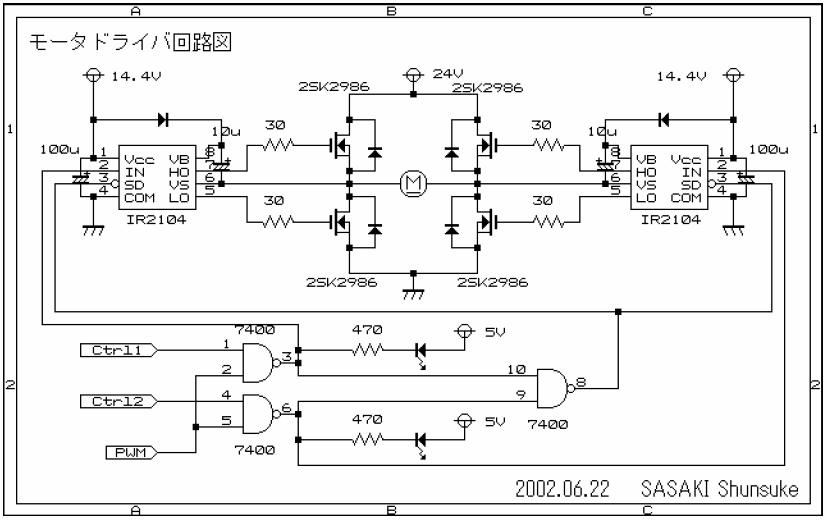

下面这个设计来自别人,用两个IR2104各自驱动一个半桥,最后组成全桥:

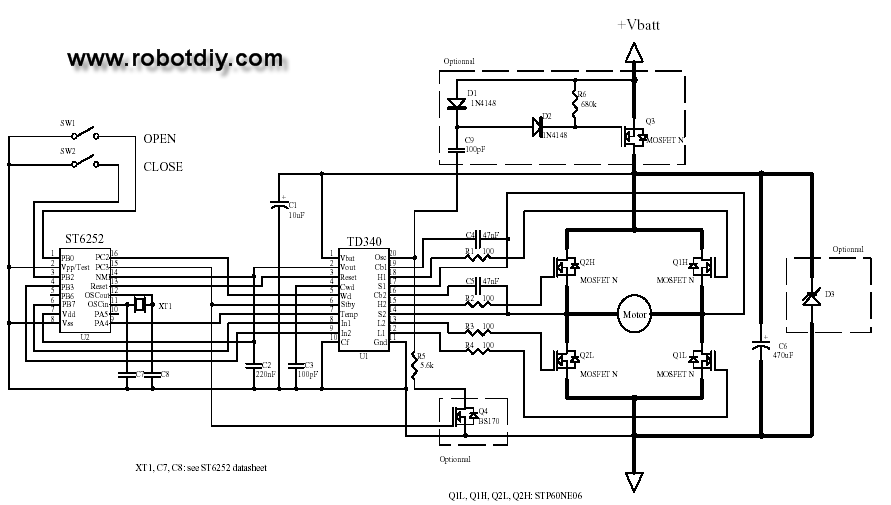

下面是文章的另一个部分,介绍来自ST公司的TD340。
TD340是ST比较新的产品,外围电路极为简单,功能也很完整,包括:
   1. 内置Bootstrap二极管。
   2. 内置5V整流,可以供MCU使用。
   3. 可以自己产生PWM(25KHz)。
   4. 带模拟温度输出(需要ADC来转成数字信号)。
由于功能比较完善,价格当然是不便宜了。我用的电路就是Datasheet提供的电路,如下图:
不一样的是MOSFET,我用了电流更大的STP100NF04,号称可以通过120A电流,而且它的R(DS)非常小,只有4.6mOhm,所以就算电流很大,在MOSFET上损耗的功率都不会太大,发热量也就是不会太大,在一些电流要求不是很大的情况下,甚至可以不同散热片。另外,TD340和 STP100NF04都是专为汽车电子设计,可靠性非常不错,在恶劣的气温下工作也完全没有问题。
这个电路非常简单,由于内置Bootstrap二极管,所以唯一需要考虑的就是Bootstrap电容,Datasheet上推荐使用10倍的 MOSFET gate capacitance,例如我用的STP100NF04,gate capacitance=5.1nF,所以我在电路中用47nF的电容。
