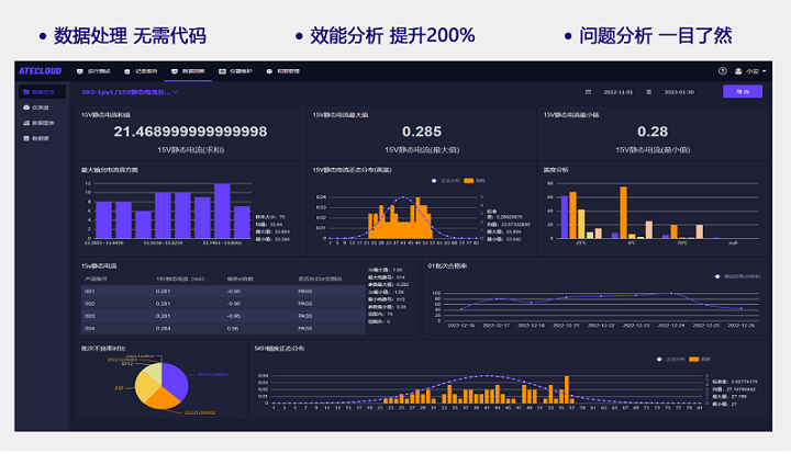

ATECLOUD-POWER可视化数据看板
  ATECLOUD-POWER是纳米软件研发的针对各类电源模块测试的自动化测试系统,为各项指标测试提供软硬件解决方案。系统为大家提供了非常不错的程序开发环境,有着强大的数据处理系统,可以帮助大家更快的集成各类数据并进行分析,兼容性也非常强,是开发测量或控制系统的理想选择。更多详情可了解:https://www.namisoft.com/Atecloud.html
