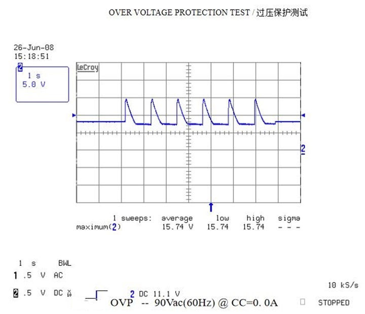

  1.测试方法一:拿掉待测品回授FEEDBACK,找出过压保护点
  2.测试方法二:外加一个可变电压于操作待测品的输出,缓慢增大电压值,找出过压保护点
  3.示波器CH1接到OVP侦测点,测量其电压之变化
  4.CH2接到其它一组输出电压,作为示波器的TRIGGER SOURCE
  5.TRIGGER SLOPE设定为“-”,TRIGGER MODE设定为“NORMAL”
过压保护测试
过压保护测试
