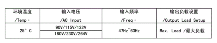

  测试条件:
下降时间测试条件
下降时间测试条件

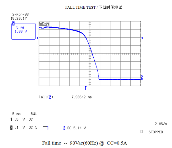

  测试方法:
  1.依规格设定AC VOLTAGE,FREQUENCY AND LOAD
  2.SCOPE的CH1接Vo,并设为 TRIGGER SOURCE,LEVEL设定在Vo的60% ~ 80%较为妥当,TRIGGER SLOPE设定在 "-",TIME/DIV和VOLTS/DIV则视输出电压情况而定。
  3.用CURSOR中"TIME"测待测品各组输出从电压90%至10%的下降时间
  注意事项:测试前先将待测品热机,等输出电压稳定后再进行测试。
电压下降时间
电压下降时间
