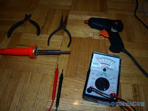

第二步:准备工具
我从我爸爸那里借来了全部所需的工具。
线钳->用来剪线和剥线皮
尖嘴钳->用来弯曲回形针
热胶枪->配合胶棒来把碰撞开关和拨动开关固定在电池盒上
电烙铁->焊接
万用表->检查电池

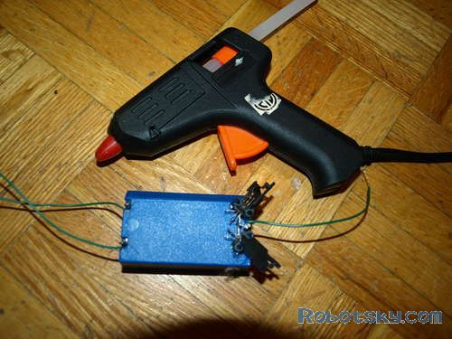

用电烙铁和焊锡丝将几根导线焊接到电池盒上。最好注意一下导线的颜色,正极接出来的线用红色,负极接出来的线用黑色。
第五步:固定碰撞开关
用热熔胶将碰撞开关固定在电池盒上如图示的位置上。

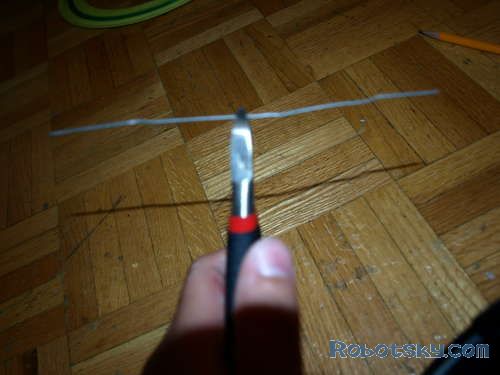

第六步:加工触须(1)
用钳子将回形针拉直。
第七步:加工触须(2)
将拉直的回形针剪断,得到两根长度合适的铁丝。(你也可以用一个回形针来制作一根触须,一切由你自己选择)。
第八步:加工触须(3)
利用尖嘴钳将两根铁丝弯曲成图中的形状。
尽量让两根铁丝形状一样,你可以将两根铁丝一起湾,这样可以保证形状的一致。

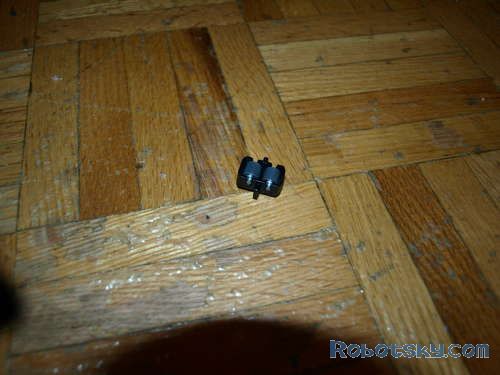

第十一步:轮子
我从一个玩具上拆下了这个全向轮,你可以在五金店里买到。
用热熔胶将它粘在电池盒的末端,和两个电机形成一个三点支撑,注意全向轮要比电池盒稍微低一些,这样电池盒就不会触到地,机器人行走起来会更加的平稳和快速。
