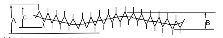

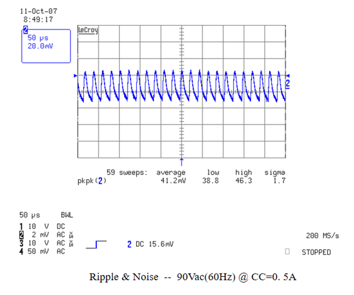

  下图是一个典型的输出纹波和噪声,其中A:纹波和噪声 B:纹波 C:噪声
电源纹波噪声测试
电源纹波噪声测试
电源纹波测试
电源纹波测试
