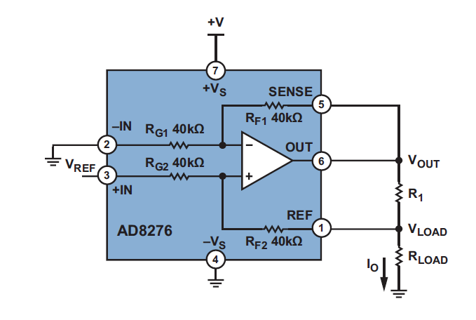

精密电流源传统上采用运算放大器、电阻和其它分立器件构建,但存在尺寸、精度和温度漂移等方面的不足。如今,高精度、低功耗、低成本集成差动放大器的AD8276使得尺寸更小、性能更高的电流源变成现实(如图5)。反馈缓冲器使用低失调、低偏置电流放大器,例如ADA4098-2、ADA4622-2、AD8610、AD8603等具体取决于所需电流范围。
图5 .差动放大器和运算放大器构成精密电流源
输出电流可以通过下式计算:
SENSE引脚可以耐受几乎为电源两倍的电压,因此第二个限制条件相当宽松。2.5V至36V的宽电源电压范围使得AD8276成为许多应用的理想之选。A级和B级的最大增益误差分别为0.05%和0.02%,因此电流源精度最高可达0.02%。
