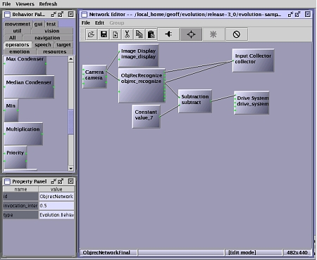

Evolution Robotics's ERSP
Evolution Robotics是一个集设计和销售机器人软硬件的开发平台,简称ERSP。整个软件非常成熟。它集成了视觉识别系统(VIRP)和视觉导航绘图系统(VSLAM)。它所用的视觉系统是基于David Lowe开发的算法(已注册专利)。
平台提供了可视化的编程环境工具,通过搭建图标来构建程序。
可视化编程界面
系统通过运行时的“任务”程序来激活或停止“行为”组件。系统不支持仿真。它在Windows 和Linux下运行.

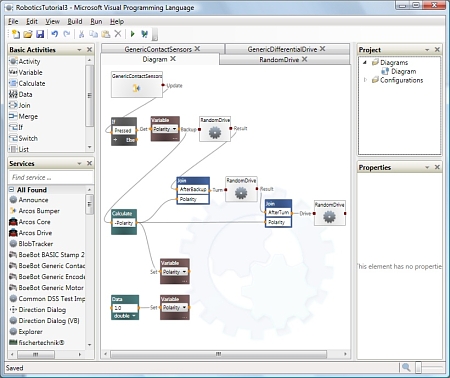

Microsoft Robotics Studio
微软最近成立了专门的团队开发机器人软件平台,产品叫做Microsoft Robotics Studio(MSRS)。它能在Windows和Windows CE下运行。分布运行的开发环境承担了大部分的信息传递和线程管理任务。它的行为协作基于“服务优先级”的概念。它提供了完备的仿真和图形化开发环境。
可视化编程界面
仿真环境
在微软大旗的感召下,越来越多的机器人设备厂商宣布支持MSRS。(不知道在这个领域会不会出现WINDOWS的局面?不过我想应该不会,根据我的经验,在涉及程序开发这个领域微软的感召力仅局限与WINDOWS平台,根据他们公司的一贯作风来看,应该是不会做包打天下的产品的。译者注)

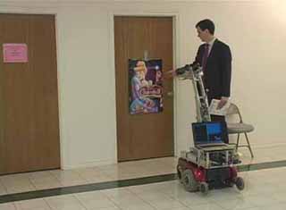

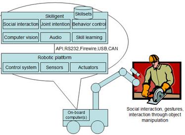

Skilligent
从严格意义上说,Skilligent不属于机器人软件开发平台。因为它提供的是一种对机器人编程的仿真训练,而不是真正意义上编写实际运行在机器人上面的程序。
Skilligent的机器人行为控制系统是基于“developmental robotics”——一种新型的对多用途的、非特定任务控制的自治机器人系统进行学习人工智能系统。
Skilligent让一个常规的机器人变成一个能与终端用户交流并能被训练的友好的机器人。系统控制软件的良好的交互性能让用户与机器人之间的交流和协作更自然。用户可以通过手势、声音、控制操作和“共同注意(joint attention)”。
用户在训练机器人
Skilligent行为控制系统
系统的关键技术是一系列将实际应用情况中的任务或者技能转换成普适模型的算法。系统针对物体识别、声音识别和视觉导航的学习进行了优化。
严格来说,Skilligent倒不是一个平台,而更象是一个系统插件,因为它能够和本文中介绍的其他平台很好的结合在一起。

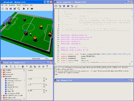

Webots
Webots是一个流行的机器人快速建模和仿真商用平台,由Cyberbotics公司出品。这个系统不算是一个软件开发平台,说是一个带有建模能力的仿真引擎比较贴切。
该系统提供了多种常见的机器人模型比如两足、轮式和机械手臂。
Webots快速建模和仿真环境

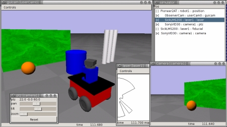

Player, Stage, Gazebo
Player,是一个支持多种机器人硬件平台、开源的、基于TCP/IP的技术硬件抽象层。Stage和Gazebo提供的是内建的仿真环境。这个系统适合用于机器人集群冲突/协作的研究。
Player还能提供一个在机器人上运行的简易界面用来通过IP网络读取传感器数据、向激励器发送命令和配置运行中的设备。
