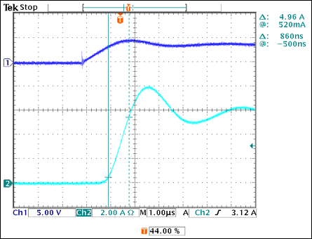

LED电流上升/下降时间
本设计要求在PWM工作产生6A LED电流时,LED电流的上升/下降时间保持在1µs以内。这就要求使用较小的输出滤波电容和较大电感,在满足LED电流最大纹波的要求的前提下满足上述条件。PWM处于关闭状态时,Q9导通,建立可编程的电感电流回路。如果LED电流设置为6A,电感电流将由MAX16821调整在6A。输出再次导通时,电感电流对输出电容C8充电。C8的充电速率决定了LED电流的上升时间,基于这一点计算C8的取值。因为Q9的放电速度远快于C8,所以LED电流的下降时间远远小于1µs。

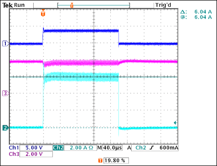

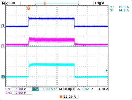

电路波形
图3. 参考设计测试数据:LED电压(CH1)、LED电流(CH2)和OUTV电压(CH3)
图4. 参考设计测试数据:LED电压(CH1)、LED电流(CH2)和CLP电压(CH3)
图5. LED电压(CH1)和LED电流(CH2)上升时间的测试数据
