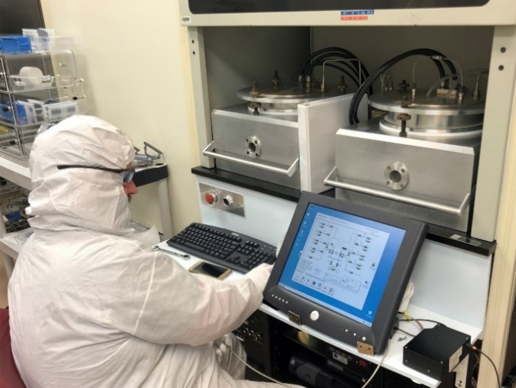

每个光谱仪都连接一根400µm的光纤,并通过相应的法兰光纤转接头以及工业级附件连接到腔室中,以在50W、200W和400W的功率下进行等离子体检测。
图1:所有测量都使用工业标准的等离子体沉积和蚀刻工具。右下角为海洋光学光谱仪。

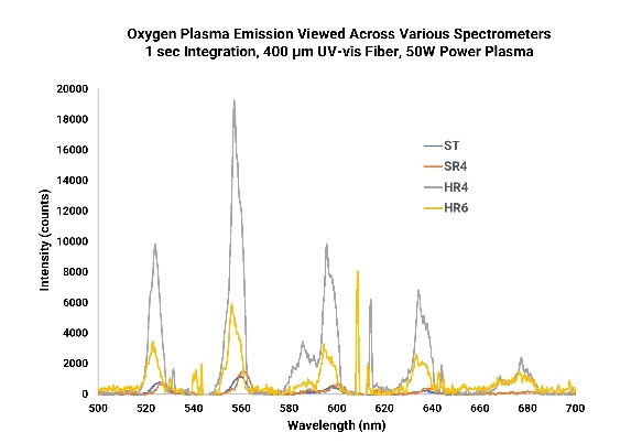

测量氧等离子体——50W功率
相比SR和ST,HR4和HR6的响应更好,光谱峰也更明显。
SR和ST具有相当的响应,但ST光谱数据呈现出更清晰的峰(如图2所示)。
图2:HR系列光谱仪在低功率条件下测量氧等离子体时具有更好的性能。

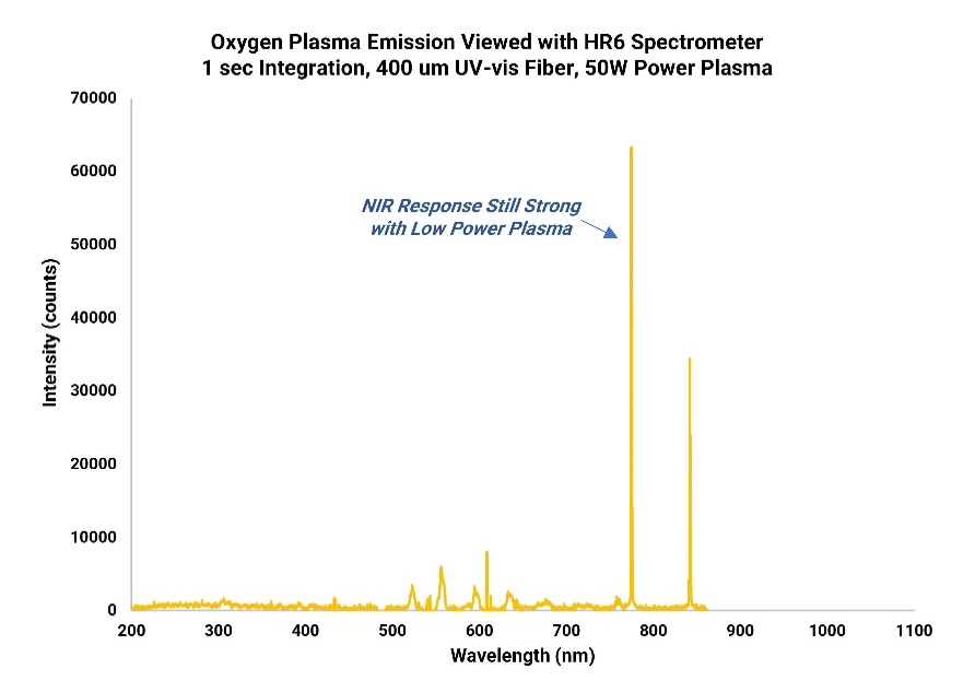

在等离子体监测应用中,HR系列光谱仪的另一个显著优势是其能够覆盖更广泛的光谱范围,包括从紫外到短波近红外波段。
通常,大多数OES系统仅能覆盖紫外至可见波段,因为这是关键反应发生的波段,例如氧气峰值产生或损失的终点检测。
而在实际应用场景中,近红外波段的信号也非常重要。因为在低功率条件下,等离子体信号更多存在于近红外波段,操作员可能无法透过室窗观察等离子体的辉光。
在这种情况下,HR光谱仪可以探测到等离子体的近红外峰,帮助确认等离子体辉光的存在,这是一项非常实用的功能(如图4所示)。
图4:即使在低功率设置下的等离子体,HR6光谱仪在>700 nm波段也有较强的光谱响应。
