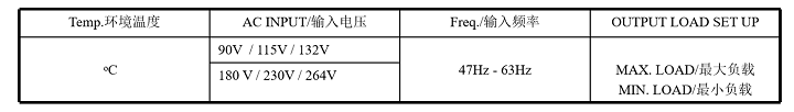

  测试电源模块负载调整率时需要准备一台交流电源、电子负载和数字式电压表,测试条件如下:
负载调整率测试
负载调整率测试
  1.依规格设定测试负载LOAD条件
  2.调整输入电压AC LINE和频率FREQUENCY值
  3.记录待测品输出电压值是否在规格内
  4.Line reg.=(输出电压的最大值(Vmax.)-输出电压的最小值(Vmin.))/Vrate volt.*100%
