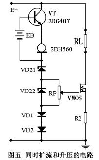

  2.同时进行扩流和升压
  某些情况下要求对恒流二极管同时进行扩流与升压,这时可采用如图五所示的电路。现由NPN型高反压管 VT (3DG407 )、恒流二极管
  2DH560、辅助电源EB 构成扩流电路。2DH560的IH =5.60mA,起始电压VS =4.0V,设VT的发射结压降VBE=0.65V,EB 应大于VS 与V BE之和(4.65V)。VD1 和VD2 为温度补偿二极管。输出级采用VMOS管,其栅极电压由稳压管VDz1、VDz2和电位器RP所决定。VMOS管属于高效场效应功率管,其性能远优于双极型功率管。它具有输人阻抗高、驱动电流小、耐压高(最高可承受1200V 的高压)、工作电流大(1.5~100A)、输出功率高(1~250W)等优点。该恒流源电路能同时达到扩展恒定电流与提高工作电压之双重目的。在业余条件下,亦可用3只3DD15型大功率晶体管并联后代替VMOS管,但是要求这些管子的hFE 值必须一致,并且要给每只管子加装合适的散热器。
