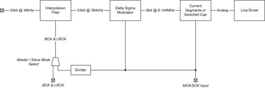

DAC 也是如此。图 2 显示了一个高级 DAC 结构图。此处,需要通过 MCK/SCK 运行内插器,而 MCK/SCK 同时还驱动 △∑ 调制器。如果 MCK/SCK 不是采样速率的整倍数 (64/128/256/512),则在 △∑ 调制器输出端可能会出现错误数据。
图 2 通用 DAC 结构图
