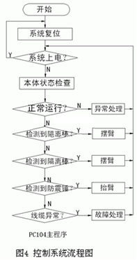

PC104控制系统的软件用C语言编程,开发周期短,效率高。程序需实现数据采集、系统状态检测、串行通讯、动作输出、故障处理、异常情况处理、电源监测等功能,其程序流程图如图4所示。与监控系统的数据传输可以采用查询或中断方式,查询方式的优点是编程容易,但会占用较多的系统资源,中断方式则与之相反。机器人除了要进行串口通讯还要完成电机控制、故障处理等功能,因此查询方式不宜使用,本文使用中断方式。初始化COM1和COM1中断处理程序[5]如下:
