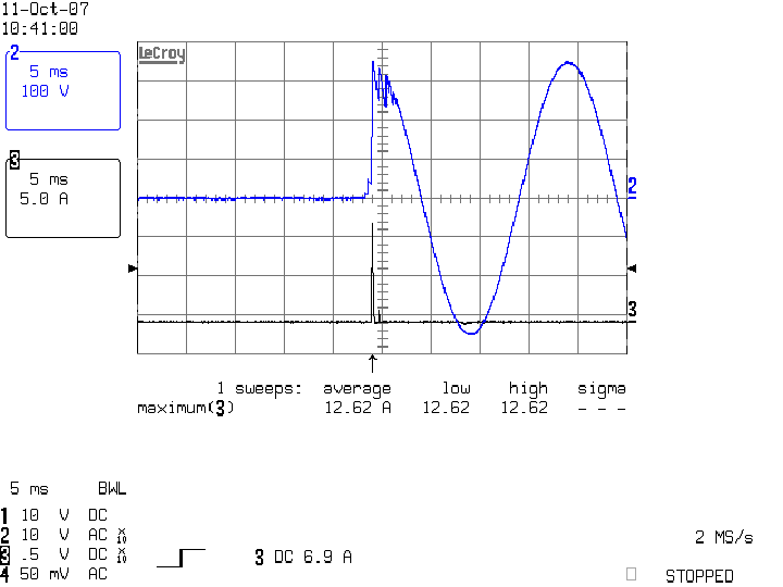

1.SPEC.要求设定好输入电压, 频率, 將待测品输出负载设定在MAX. LOAD
2.SCOPE CH2CURRENT PROBE, 测量浪涌电流。CH1设定在 DC Mode,VOLTS/DIV设定视情况而定,CH1作为SCOPETRIGGER SOURCE,TRIGGER SLOPE设定为 "+",TIME/DIV5mS为较佳,TRIGGER MODE设定为"NORMAL"
3.CH1则接到AC输入电压
4.以上设定完成后POWER ON,找出TRIGGER动作电流值 (AT 90o 270o POWER ON)
注意事项
1.冷开机 (COLD-START): 需在低()温环境下且 BULK Cap电荷须放尽以及热敏电阻亦处于常温下然后仅能第一次开机若需第二次开机须再待电荷放尽才可再开机测试
2.OSCILLOSCOPE需使用隔离变压器
浪涌电流测试
浪涌电流测试
