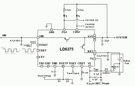

为满足低耗电可携式产品对于更精确、更安全的充电器应用需求,许多IC制造商发展出低成本线性充电器。图2是以通嘉科技的LD6275充电IC为设计范例,构成仅需少数外部零件的独立式线性充电器电路,其具备1.5A的最大充电电流。
图2:LD6275应用电路图
LD6275是一个高整合度的锂离子电池线性充电器IC,具备主动电源路径管理,在负载端电流进行加载/卸载的情况下,实时调整电池充电电流,有效监控管理输入电流(即USB埠的输出电流),符合USB – IF所规范的浪涌电流限制和软激活功能的要求。此外,IC内整合有温度检测功能,如果IC温度超过设定值。会自动降低充电电流以保护芯片避免损坏。
LD6275将电源适配器/USB埠的5V直流电源进行降压稳流,对锂离子电池进行充电,为防止电源适配器的过电流超载,可以外部电阻 RCISET设定最大充电电流限制。同时支持计算机USB端口充电模式,并依据外部脚位EN1与EN2进行设定,各模式请见表1。透过为USB 500mA与USB 100mA操作模式设定,可以保护PC端USB埠避免过载。

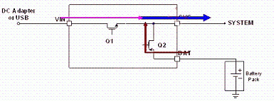

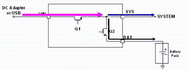

LD6275 具有适应性电源路径管理(Adaptable power Path Management, APPM)功能,其为以供给系统端用电为主,对电池充电为辅,如图3所示;当系统用电超过输入电源的供给限制时,其电池亦能主动开启放电功能同时对系统端供给其所需之电能需求,如图4所示。
图3. APPM
图4. APPM

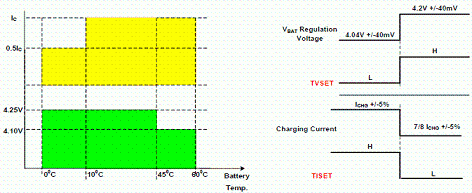

LD6275开放两段的电池设定电压与充电电流的调整,可根据其需求动态调整,如为符合日本JEITA的规范要求根据电池之温度而调整充电器之设定,如下图5表示。

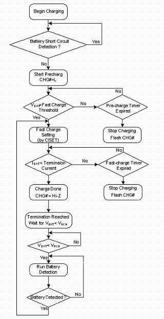

图6所示为锂离子电池充电器的标准充电流程,首先充电IC侦测是否有输出短路或是过载的保护模式,若系统一切正常接着侦测电池初始电压是否达到 3V以上,高于3V者就直接以快充模式进行高电流充电,若电池低于3V者,进入预充电模式,以快充的10%进行充电,唤醒电池并避免电池损坏。在预充电阶段,仍随时侦测电池电压,达到3V后可随即切入快充模式。
图6:锂离子电池充电器的标准充电流程
在快充模式下,电池的电压以较高速度上升,升高至4.2V时,切换至4.2V的定电压充电,由电池本生的内阻进行限流,此时充电电流就如同图1的CV阶段。随着时间过去,充电电流呈现指数曲线递减,当到达设定电流ICHG的10%,即关闭充电器,同时指示充电完成。
然而,当电池故障时,电池可能无法储存电能,电压抑不会升高,所充入的能量转变成热,除了依靠过温度保护机制之外,IC内部亦具有超时定时器,无论此时电池电压状态如何,只要超过设定充电时间后,随即关闭充电器,以达到多重保护使用者之功能。

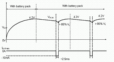

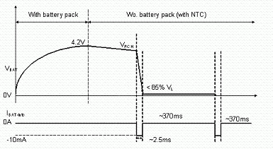

使用者亦有可能在充电或式充电完毕后,在未将电源移除的情况下,即抽离电池的情况。为避免造成危险,IC内部应具有如图7, 8的电池存在侦测机制。充电IC会以短时间脉冲(每370ms产生2ms的脉冲)方式抽取电池电流,此时若电池存在,则侦测到的电池电压应大于一预设阀值;若电池已切离,则充电IC侦测到一低电压,即可判定为电池断开状态,并将电池端电压切断,保护使用者安全。 EDNCOL_2011DEC20_BCDC_POWER_TA_97_7.gif
