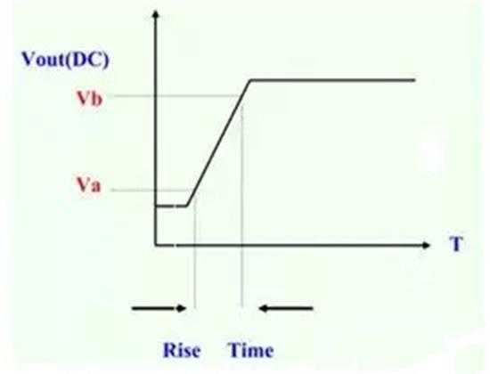

  电源模块的启动延迟指从施加启动输入电压到输出电压达到电压额定值时所需的时间,上升时间是指电源模块从归零待机状态到启动状态所需的时间,下降时间指的是电源模块从工作状态到归零待机状态所需的时间,这三个项目可以使用同一套测试方案,因此今天会为大家统一进行介绍。
  电源模块的启动延迟和上升/下降时间测试需要直流电源、电子负载以及示波器,手动测试的话我们需要提前将仪器和待测电源模块连接起来,然后设置好电压、电流以及斜率,调整合适的时基、档位和触发方式之后,开启电源输出后就可以直接在示波器上根据波形,读取到电源模块的启动延迟时间以及上升时间;下降时间的话需要改变触发方式之后,关闭电源输出后示波器采集到波形,就可以读取到下降时间了。
