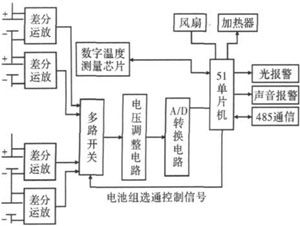

串联锂离子电池组监测系统包括采用51系列单片机的核心控制模块、锂离子电池组状态采集模块、信号调理模块,报警及处理系统模块,监测系统可以通过RS485接口与PC机组成分布式监测系统,实现一台PC监测多个串联电池组,系统结构框图如图1所示。
状态采集模块包括对单体电池的电压和电池组的温度等参数进行采集,然后待测量信号进行处理,通过A/D转换器采样后传输给单片机进行数据处理,将有效数据通过串口传到本地PC机,监测人员可以通过对状态数据的进行分析从而掌握电池组的工作情况,对不安全的状态进行及时的处理,确保其工作的可靠性。
图1 串联锂离子电池组监测系统结构图

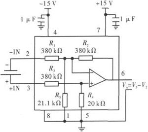

INA117内置了380kΩ、20kΩ和21.1kΩ 3个电阻,因此外部电路省去精密电阻,减少了精密电阻带来的误差和系统复杂程度。图2是INA117输出1节电池电压的接法,6脚和1脚之间的电压就是1节电池两端的电压差。
图2 INA117输出电压是两输入电压之差的接法

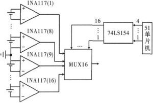

该检测系统采用16个INA117分别把16节锂离子电池的单体电压挑选出来。如果它们的1脚都接相同的地,就可以使16个INA117都有相同的信号地,A/D转换器进行采样。共地点选在第8节电池负极和第9节电池正极的连接处。
每节锂离子电池最高电压为5V,由图3可得,第1个INA117的3脚的输入电势最高为40V。同理,第16个INA117的2脚输入电势最低为-40V。第1至8个INA117的输出电压为正,第9至16个INA117的输出电压为负,所以多选一模拟开关和A/D转换器都要求可以输入正、负电压。多选一模拟开关选用MUX16,为16选1可正负电压输入模拟开关,因此16节电池只需1个MUX16.但由于单片机IO口有限,文中用一片74LS154扩展了IO口,仅用单片机的4个IO口即可控制MUX16分别选通单节锂离子电池进行电压采样。
图3 16个INA117的共地点接法

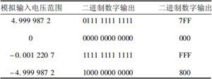

MAX1272是具有故障保护、可通过软件选择输入范围的12位串行模拟数字转换器,使用SPI三线通信协议,+5V供电,模拟输入电压范围0~10V,0~5V,±10V,±5V。内部自带+4.096V参考电压。当采用内部+4.096V参考电压时,理想情况下模拟电压输入对应的数字输出,如表1所示。
表1 理想情况下模拟电压输入对应的数字输出
由表1可知,MAX1272输出的数字量最高位是符号位,余下的11位是数据。负数以补码的形式给出。
参考电压为+4.096V时,1LSB=1.2207mV。
