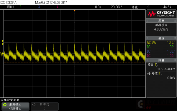

  通过纹波的概念我们了解到测试电源模块纹波需要的硬件仪器有电源、电子负载和示波器。电源负责提供输入电压给电源模块,让它进入工作状态,而电子负责测直接拉载电源模块的额定工作电流,之后使用示波器直接抓取输出端的波形即可,示波器抓取到的波形即为电源模块的纹波,同时需要读取到波形的峰峰值,这个电压值即为电源模块的纹波值,通常企业对纹波值都有严格的要求,一般不会超过输出电压的1%,比如输出电压为30V,纹波值则不能超过30mV。

  1. 在系统中直接运行电源纹波测试方案,系统会自动识别链接的仪器,确认仪器之后会进入测试界面
  2. 测试界面会直接显示测试的项目,指标,参数等;用户可根据需求选择单个或多个项目同时测试,此外也可以自由配置仪器参数。
  3. 项目选择和参数配置完成后,输入产品编号进入测试,3-5秒内即可完成测试;测试中抓取到的波形图片和指标会直接展示在测试界面。
