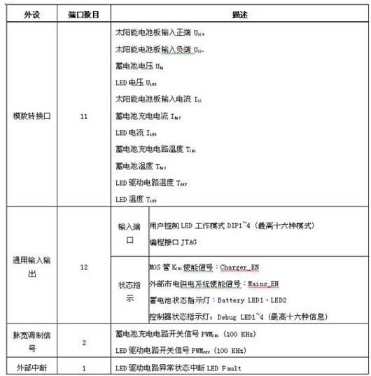

  整个控制器的控制是通过一个MCU来实现,MCU的主要工作包括以下几点:一是采用MPPT算法来优化太阳能电池板工作效率;二是针对蓄电池不同状态采用合适的充电模式;三是保证LED驱动电路的恒流输出;四是判断白天黑夜并以此来切换蓄电池充电和放电模式;最后就是提供监控保护、温度监测、状态输出和用户控制输入检测(DIP1~4)等功能。MCU的选择最主要是满足ADC、GPIO和外部中断的需要,不需要单纯追求速度。表1列出了实际电路中MCU外围设备的使用情况,考虑到以后扩展的需要,主控芯片使用STM32F101RXT6 (意法半导体最新款STM32系列MCU,采用Cortex-M3内核)。
  表1: MCU外设分配。
