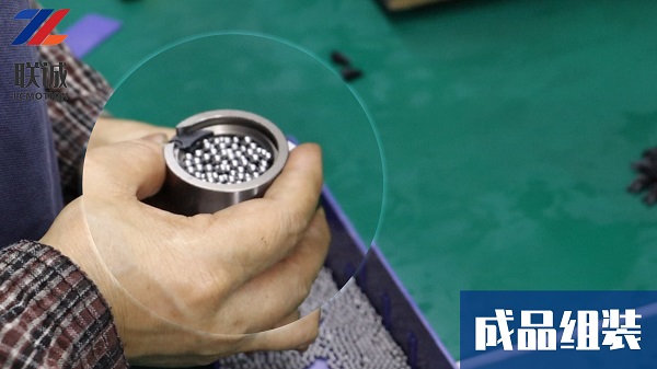

在滚珠螺杆的使用过程中,滚珠螺杆螺母的滚珠突然脱落,相信很多人都遇到过这种情况,那么我们应该怎样应对这种情况呢?
螺母安装滚珠其实不难,首先我们必须要准备一个与螺杆滚珠槽直径相同的套筒,我们安装时要用对应型号的假轴去装,还要有对应型号的钢珠,一般来说,进口的钢珠耐磨行要好一点,一下是安装滚珠的详细步骤:
1、把滚珠螺杆螺母和滚珠清洁干净。
2、把塑料挡珠器(滚珠反向器)放回到螺母内,安装挡珠器时要注意挡珠器滚珠进出口与螺旋槽要平滑衔接。
3、在滚珠槽上涂上润滑脂,然后用一个针状物头上抹上一点润滑脂,用针状物上的润滑脂将滚珠逐个粘起放入滚珠槽内。
4、把滚珠放入螺旋槽内,注意,不是所有的螺旋槽都有填满,是按照一个挡珠器是一个循环园的原则放滚珠,如果螺母是4个挡珠器,那就是4个循环园。
5、把螺母拧入螺杆内,这里注意不要掉滚珠。
6、旋转螺母前进后退,检查螺母运行是否顺畅,如顺畅则表示安装好了。
总的来说,是不推荐大家自行拆卸和安装螺母的,特别是高导程滚珠螺杆,但在螺母意外脱落或你现在已经拆卸的情况下,务必按照以上的步骤安装好,有其他的问题可以联系我们联诚咨询。
