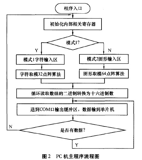

  PC机软件采用Visual Basic 6.0编程.能直接取字模、发送数据,界面友好,操作简单.主要功能是实时将汉字、英文、数字以及图型在PC机上转换为一定规则的数据信息,并将此数据通过Pc机的串行口传送到单片机处理.
  3.1.1 设计思路
  软件采用实时的方式取模:数据 图形—数据.通过引入图形这个中间量,使得提取字模变得灵活,无论任何字体、符号,都可以实现即时转换.Pc机软件主程序流程图见图2.
  3.1.2 字符取模流程
  当用户点击文本框时文本框的内容设置为空.待输入完毕,用户按下取模按钮,程序首先判断人口为字符还是图形.若确定为字符模式时,将取出的单个字符映射至图片框.判断当前字符是汉字还是非汉字,是汉字则采用32 x 32点阵,是英文、数字、和符号则采用16 x 32点阵.取模部分采用交点取模.字符映射至图片框后,进行交点颜色判断,黑色判为0,白色判为1.并把取模数据输出到输出文本框.字符延拓功能是针对32×32点阵精度不够,取宋体字时有些点显示不出来而设计的,取色不仅是32×32个交点,而是每个交点以及以该交点为中心的一个小范围内的点取色,一旦该范围内的某个点颜色被判断为黑色时,该交点处的布尔值被设置为0.黑体字是默认的字体.

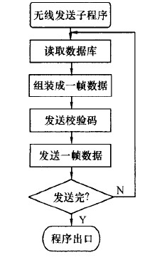

  程序上电初始化后,处于等待状态.当串口中断一来I临,优先处理串口中断.发送无线数据是通过键盘、菜单控制.移动控制器主程序流程图见图3;无线发送子程序见图4.
图4 无线发送子程序流程图

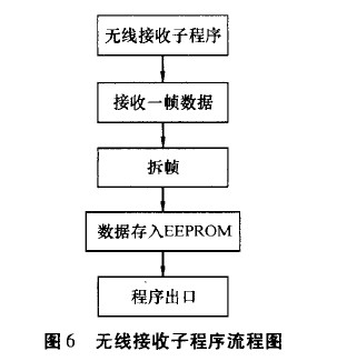

  由单片机控制LED的亮灭和无线数据的接收.数据通过无线模块接收后,单片机的串行接口收到数据并传到主控芯片AT89S8252中处理,当有无线数据传到时,优先处理接收数据.显示屏主程序流程图见图5.无线数据接收子程序流程图见图6.显示屏能否清晰显示内容主要从以下几方面考虑:1)单片机控制LED的亮灭时间:T=S/V,S为LED面宽度, 为电机转动线速度;2)电机转动时轴心保持平衡;3)环境光线对比度.
