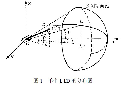

  首先建立单个L ED 光强的分布模型,如图1 所示。其中,探测球面中心为(0 ,0 ,0) ,半径为r ,α表示L ED 光源的水平方向角;β表示L ED 光源的垂直方向角;θ表示单个L ED 光线OM 与光轴OL 的夹角;φ表示L ED 光轴OL 与其在x y 平面投影的夹角;γ表示L ED 光轴OL 在x y 平面投影与Y 轴的夹角。
  则L ED 光轴对应的单位坐标为(co sφsinγ,cosφsinγ,sinφ) ,探测球面上M点的坐标( rcosβsinα,rcosβcosα, rsinβ) 。
  由此,L ED 光源的光强分布可以表示为I =I (θ) 或者I = I (α,β) 。
  而单个L ED 的光强分布不是理想的朗伯体,该分布可以表述为:
  当θ =θ1/ 2 时
  即
  由图1 可知,θ也可以表示为L ED 光轴对应的向量OL 与向量OM 的夹角,则
  则
  由公式(5) 可知,单个L ED 的光强分布与L ED在空间的倾斜角的垂直分量角φ和水平分量角γ有关,改变φ和γ就可以改变单个L ED 光强的分布。
  但是,由于单灯光强小,达不到摩托车信号灯的光强的国标要求,往往需要多个L ED 组合,而改变单个L ED 的倾斜角可以改变光强分布,因此可以进一步研究一种L ED 的曲面阵列排布的光强分布,进而用它来完成对L ED 摩托车信号灯的配光设计。

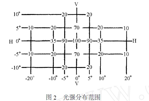

  在满足光度学二次平方反比定律距离确定的配光屏幕上,分布在范围为左右20°,上下10°的椭圆形区域内的测试点,光强要求在一定的范围之内,且满足如图2 中的分布。
  其中图中的栅格线交叉处的数字为百分比,它表示该方向光强最小值与基准轴线方向光强度最小值的比值,栅格线围成的范围内任一方向测得的光强不得小于该方向周围诸方向中最小的光强值。

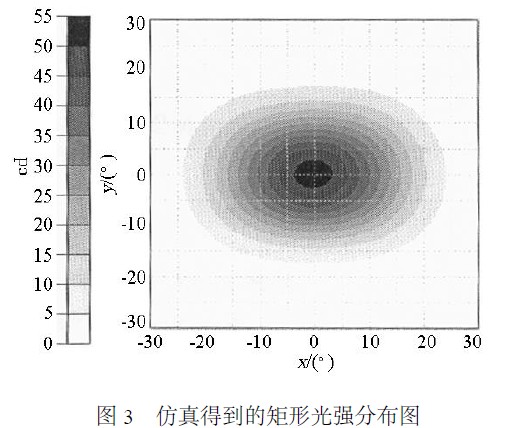

  按照方程组的解将建立的15 个L ED 柱面排布的三维模型导入光学仿真软件Tracepro 中,得到的矩形光强分布图如图3 所示,验证其光学效果。

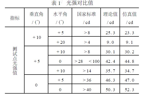

  通过方程组(10) —(18) 计算得到国标要求的测点的理论值。从图3 所示的矩形光强分布图中,读取国标要求的测点的仿真值。由于测点关于H2H 对称又关于V2V 对称,则国标要求的测点的光强值可以简化为如表1 所示。
  从表1 中的数据可以看出,测试点的光强仿真值都在国家标准要求的范围之内,且仿真值与理论值很接近,而仿真结果也一定误差范围内比较真实的反映了灯具实际的光强分布,从而验证了该设计方案的可行性。
