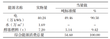

该产业园于2016年共耗电40.24万kWh;耗水1.669万m3;耗醇基燃料7.2t。根据表1中折算系数,综合能耗折算为标准煤单位时为2108.44吨标准煤,具体能源消费结构如表2所示。2015年能耗源消费结构如表3所示。对各项能源占比进行直观的分析如图2、图3所示。

从表2、图2可以看出,电力在消耗的各种能源中占比高,电力能耗占90.58%,是本次能源审计的要点,也是挖掘节能潜力的要点。醇基燃料能耗占9.42%。
1)电力:本审计期该机构购入电力40.24万kWh,净消耗量40.24万kWh,折算标准煤49.46吨标准煤,占能源消费总量的90.58%。2015年消耗电力实物量39.61万kWh,当量折标煤48.68吨标准煤。2016年较2015年电耗量增加了1.61%。
2)汽油:2015年消耗汽油实物量1.62万L,折算标准煤17.44吨标准煤。
3)醇基燃料:本审计期该单位消耗醇基燃料7.20t,折算标准煤5.14吨标准煤,占能源消费总量的9.42%。
