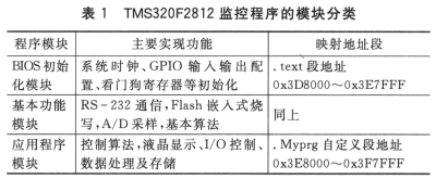

为了能够顺利实现程序远程升级功能,在程序的设计编写过程中,可将F2812监控程序有计划地分成几个主要功能模块:BIOS初始化模块、基础功能模块、应用程序模块。各模块的构成和地址安排如表1所列。

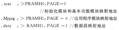

①在*.cmd文件的段地址映射内增加一个用户自定义段(.Myprg),将应用程序模块的映射地址与初始化模块和基本功能模块的映射地址分开如下 (这样便于Flash的程序在线升级时分块写入):

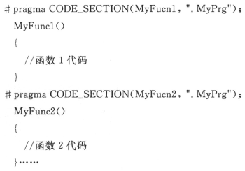

②对映射在应用程序模块内的每个函数,都需要用以下方法进行指定,使程序编译后,应用程序模块内的函数映射到用户自定义段(.Myprg)内。
