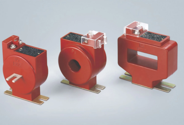

变压器的主要区别之一是它们的功能,电流互感器可以将高电流降低到更安全、更易于管理的水平,以便您进行测量。另一方面,电势(电压互感器)测量并将高电压值减小为较小值。它将高压转换为100V或更低的标准次级电压。
电流互感器分为两种类型,包括绕线式和闭芯式。电压互感器也分为两类(类型),包括电磁电压和电容电压。
在电流互感器中,初级绕组串联连接到要测量其电流的传输线,全线电流流经绕组。另一方面,电压互感器与电路并联,这意味着绕组两端出现全线电压。
在电流互感器中,初级绕组的匝数较少,并承载待测电流。在电压互感器中,初级绕组有许多匝,承载着要测量的电压。
在电流互感器中,次级绕组在次级侧具有大量匝数,并与仪表的电流绕组相连。在电压互感器中,次级绕组在次级侧有少量匝数,并与仪表或仪表相连。
电流互感器采用硅钢叠片设计,而电压互感器采用在低磁通密度下运行的优质钢材设计。
在电流互感器中,初级电流不取决于次级侧电路条件。另一方面,在电压互感器中,初级电流依赖于次级侧电路条件。
使用电流互感器,您可以使用5安培安培计测量200安培等大电流。另一方面,使用电压互感器,您可以使用120V电压表测量11KV等高电压。
在电流互感器中,二次侧在运行时不能开路。另一方面,在电压互感器中,你可以在没有任何损坏的情况下打开次级侧。
