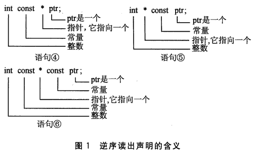

第3种情况最为复杂,虽然只是const位置不同,但是却可能具有完全不同的意义。一般,一个声明语句由声明说明符(decl-specifier)和一系列声明子(declarator)两部分组成,而且声明说明符中的符号可以以任何次序出现。理解声明的第一步是定位说明符和声明子的边界。这很容易:所有的说明符都是关键字或者类型名,因此说明符终止于第一个不是以上类型之一的符号。例如,在语句③和④中第一个既不是关键字也不是类型名的符号是“*”,即声明说明符分别为const.int和int const,由于声明说明符中的符号可以以任意次序出现,因此语句③和④的含义是相同的。
为了迅速弄清语句表达的含义,参考文献[1]介绍了一种简便的方法,其要点就是“逆序读出定义”,如图1所示。

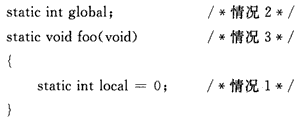

①位于函数体中的静态变量在多次函数调用间会维持其值。
②位于模块内(但在函数体外)的静态变量可以被模块内的所有函数访问,但不能被模块外其他函数访问。也就是说,它是一个本地的全局变量。
③位于模块内的静态函数只能被此模块内的其他函数调用。也就是说,这个函数的作用域为声明所在的模块。
为了清楚地理解static的3种用法,必须首先了解C语言中每个标识符都具有的作用域、链接和存储持续期等特性的含义。在ISO C99标准中,其定义如下:
①对象的作用域指的是它仅在程序的某个区域中是可见的(即可以使用)。常见的作用域有文件作用域和块作用域。
②对象的存储持续期决定对象的生命周期,即在程序执行某段区间中为对象保留存储区。有两种类型的存储持续期:静态的和自动的。静态存储持续期的对象的生命周期为程序执行的全过程,它的值在程序启动前仅初始化一次。
③链接指的是在不同作用域中声明的或者同一个作用域中多次声明的标识符可以引用相同的对象或函数。有3种类型的链接:外部、内部和无。在情况②和③ 中,static分别用来修饰全局变量glob-al和函数foo,改变它们的链接特性,使它们具有内部链接。也就是说,只有在定义它们的翻译单元或者文件内才能使用它们,这对于创建模块化的软件非常重要。
与static相反,extern修饰的对象或函数具有外部链接。对于那些暴露给外部使用的接口函数应该使用ex-tern限定,那些非接口函数,例如工具函数或与实现细节相关的函数,则应该显式地使用static限定。这是因为如果函数声明不带任何存储类说明符,那么它具有外部链接就好像使用了 extern一样。
在情况①中,static用来修饰局部变量local,将local的存储持续期由自动的改变为静态的,这样在foo函数的多次调用间会为其保留值。注意作用域、链接和存储持续期特性之间是正交的。例如在情况①中,虽然变量local的存储持续期变成静态的,但是它的作用域仍然是块作用域。

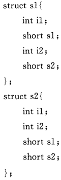

ARM编译器总是保证程序中的变量、结构体或联合中的域分配到自然对齐的地址。这意味着编译器经常需要在各个域之间插入填充,以确保每个域的自然对齐。通常来说,程序员可以对这些填充视而不见,但是也有例外,例如为了节省结构体占用的空间,可以利用__packed去除填充。在了解了编译器的填充行为之后,可以通过调整域的顺序来减小结构体占用的空间。例如虽然结构体s1和s2的域相同,但是sizeof(s1)等于16,而sizeof(s2)等于 12。
