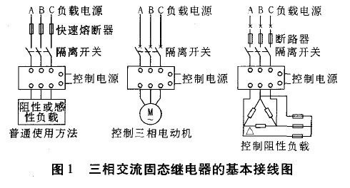

  单相SSR为四端有源器件,其中两个输入控制端,两个输出端,输入输出间为光隔离,输入端加上直流或脉冲信号到一定电流值后,输出端就能从断态转变成通态。而三相交流固态继电器则是集三只单相交流固态继电器为一体,并以单一输入端对三相负载进行直接开关切换,可方便地控制l一相交流电机、加热器等三相负载,图1为三相交流固态继电器的基本接线图。三相交流固态继电器的相与相问,输入输出间,以及与基板之间绝缘电压大于2 000 VAC,其他基本指标与相应的单相固态继电器相同。需要指出的是对实际负载电流不大的场合,比如实验室教学,三相SSR使用起来比较方便,但电流大时发热亦大,这时使用三只单相SSR更为可靠。

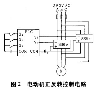

  图2为PLC控制的三相交流电动机正反转控制电路,其中X1、X2、X3,分别表示PLC的输入,控制电动机的转动方向与起停;Y1、Y1表示PLC的输出。当Y1有效时,SSR1输入端得到DC24V的直流信号,则三相输出端从断态转变成通态,三相交流电动机得电,反转;同理当Y 有效时,SSR2的三相输出端接通,因A、c换向则电动机正转。

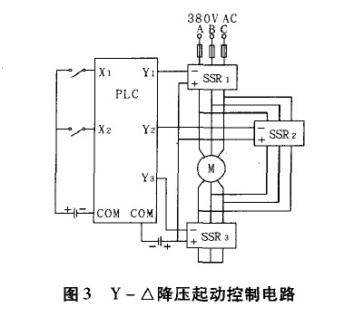

  图3为PLC控制的Y-△降压起动控制电路,其中X1、X2分别表示PLC的输入,控制电动机的起停;Y1、Y2、Y3表示PLC的输出。当Y1和Y3有效时,对应的SSR1和SSR3也同时有效,此时电动机为Y型接法,延时几秒后,Y3失效,Y2有效,则对应的SSR3三相输出端断开,SSR2三相输出端合上,则电动机变为△接法,完成了Y一△降压起动。
