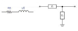

  在放大器附近放置铁氧体磁珠并与扬声器串列,可以是很有效的抑制EMI的方法。为了进一步理解铁氧体磁珠的抑制方法,我们将铁氧体磁珠分成频变电阻和电感元件,如图5所示。要抑制EMI,铁氧体磁珠需要作为电阻器,但因为Rdc=0,该处没有直流电压降。对于频率低于1 MHz的应用,采用这种方法很有效。此外,如图所示,还需要考虑二元分压器。Z1和Z2都是频率相关的,为了达到所需的低通滤波器功能,以下的关系必须成立:在要求的频率下Z2>>Z1,在噪声频率下Z1>>Z2。
  铁氧体通常会用来作为串联元素,电容便作为分流元素。 这里的电容可以是物理电容,也可以是集中电容。传递函数表示Z1和Z2将会分别随着频率(1/jωC)增加和减少。而系统将会有某程度的阻尼明显地消减共振效应。

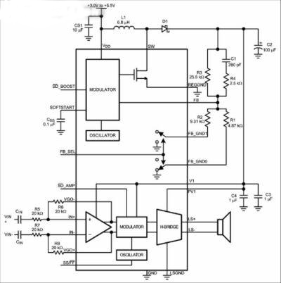

  LM48511是一个扩频调制式D类音频放大器,内部集成了一个内置式升压稳压器,可把电压提升至7V,从而增强放大器的输出功率和音频声压级。此外,该升压稳压器即使在电池衰减的情况下也可使放大器维持一个固定的输出水平。
  LM48511特设有一个逻辑可选扩频调制器,可削减EMI并且可免除使用输出滤波器或扼流圈。如图7所示,扩频调制器会供给一个标准的H-桥,该H-桥负责驱动桥接式负载扬声器。在扩频模式中,开关频率会在约330kHz频率处随机发生10%的变化,从而减少由扬声器、相关的电线和走线所产生的辐射性EMI放射。在这个模式下,一个固定频率的D类放大器会展现出比开关频率高几倍的频谱能量,而LM48511的扩频体系结构将会把这些能量扩展到一个较大的频宽,从而减少电路中的峰值噪声功率。
  图7:扩频调制器供给一个标准的H-桥,该H-桥负责驱动桥接式负载扬声器
