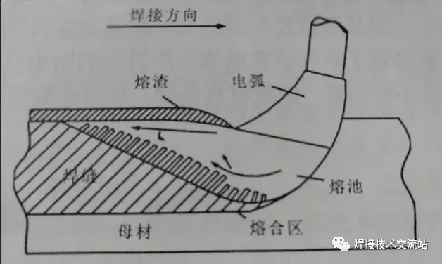

焊工在焊接过程中,可以看到漂浮在熔池表面的一层覆盖物,就是大家俗称的焊渣。对于电焊如何和分清焊渣和铁水,对于初学电焊的焊工来说十分重要。个人觉得应该这样分辨。
[color=rgba(0, 0, 0, 0.9)]
一是,焊渣是电焊条药皮熔化以以及焊缝在高温冶金反应后的产物。焊渣主要有金属氧化物或者非金属氧化物以及其它矿物盐类组成。由于其密度比焊接时液态铁水的密度要小的多,因此,焊工在焊接过程中可以很容易的观察到熔池上部的一层漂浮物。从颜色上看,它要比熔池中的液态铁水要暗一些,并且与焊接方向相反的方向和后部两侧流动,随着焊接的继续而冷却,成为焊渣。
二是,焊渣在焊接过程中主要起到对焊道的保护。通过熔渣覆盖这熔池的液态金属,来隔开液态金属和空气,防止空气中的氧、氮、氢等有害气体的侵入从而起到保护焊道的作用。因此,在焊接过程中,一定要注意焊接的角度,保证焊渣往后部和后面两侧流动,以便观察焊缝的成型,避免夹渣、气孔等缺陷的产生,保证焊接质量。三是,据现场有经验焊工师傅讲,在焊接时辨别铁水的只要仔细观察就会发现,漂浮在液态铁水上面的焊渣,就像水里的油花类似,是漂浮在熔池上面,很容易辨认。
