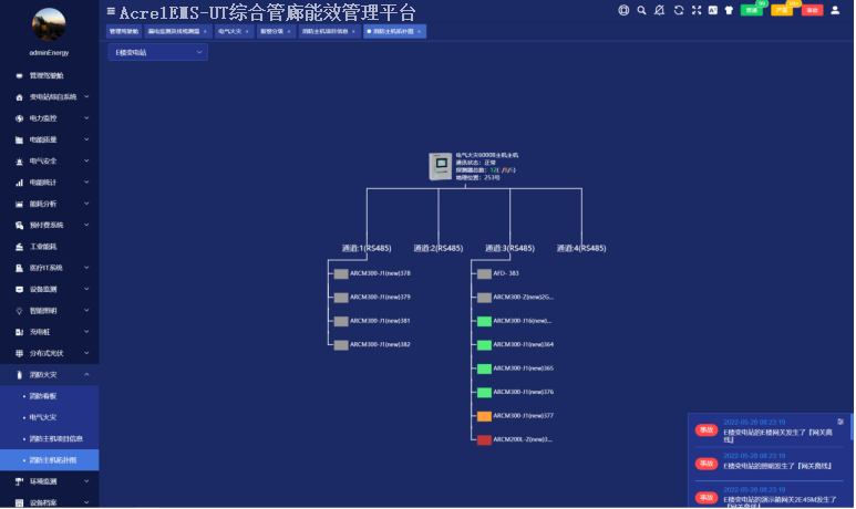

7 AcrelEMS-UT综合管廊能效管理平台
7.1平台概述
    AcrelEMS-UT综合管廊能效管理平台集电力监控、能源管理、电气安全、照明控制、环境监测于一体,为建立可靠、安全、高效的综合管廊管理体系提供数据支持,从数据采集、通信网络、系统架构、联动控制和综合数据服务等方面的设计,解决了综合管廊在管理过程中存在内部干扰性强、使用单位多及协调复杂的根本问题,大大提高了系统运行的可靠性和可管理性,提升了管廊基础设施、环境和设备的使用和恢复效率。
7.2平台组成
     安科瑞城市地下综合管廊能效管理系统是一个深度集成的自动化平台,它集成了10KV/O.4KV变电站电力监控系统、变电所环境监控系统、智能马达监控系统、电气火灾监控系统、消防设备电源系统、防火门监控系统、智能照明系统、消防应急照明和疏散指示系统。用户可通过浏览器、手机APP获取数据,通过一个平台即可全局、整体的对管廊用电和用电安全进行进行集中监控、统一管理、统一调度,同时满足管廊用电可靠、安全、稳定、高效、有序的要求。
7.3平台拓扑
7.4平台子系统
7.4.1电力监控
     电力监控主要针对10/0.4kV地面或地下变电所,对变电所高压回路配置微机保护装置及多功能仪表进行保护和监控,对0.4kV出线配置多功能计量仪表,用于测控出线回路电气参数和用能情况,可实时监控高低压供配电系统开关柜、变压器微机保护测控装置、发电机控制柜、ATS/STS、UPS,包括遥控、遥信、遥测、遥调、事故报警及记录等。
7.4.2环境监测
     环境监测包括温湿度、烟感温感、积水浸水、可燃气体浓度、门禁、视频、空调、消防数据的采集、展示和预警,同时也可接入管廊舱室内的水泵和通风排烟风机等设备集成的第三方系统完成管廊环境综合监控。
7.4.3电气安全
AcrelEMS-UT能效管理系统针对配电系统的电气安全隐患配置相应的电气火灾传感器温度传感器,消防设备电源传感器、防火门状态传感器,接入消防疏散照明以及指示灯具的状态实时显示,并且对UPS的蓄电池温度、内阻进行实时监视,发生异常时通过声光、短信、APP及时预警。
