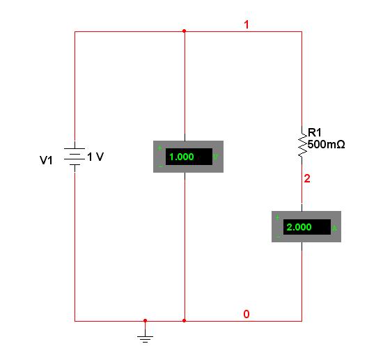

OK,这个电路呢就是我们在以上所枚举的“直流电路”的例子。呵呵
可是大家发现它与上面电路的不同之处吗。呵呵
有啥不同啊?
我们在电路中接入了两块“仪表”,呵呵。
那又咋了?

我想问大家一个问题:“我们在以上电路中接入的是什么仪表呢?”
电压表和电流表呗,这有啥啊。
“傻儿”说的是很笼统的。呵呵
直流电压表和直流电流表呗,这有啥啊。
比较准确的讲:我们在电路中接入的是“理想的直流电压表和理想的直流电流表”。

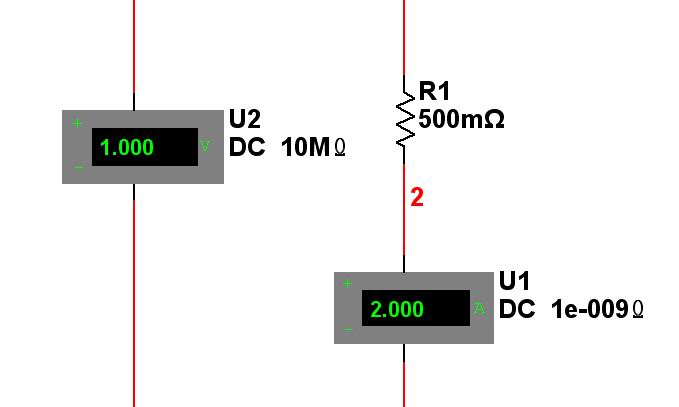

OK,请大家观察一下,这张图与上一张图的不同之处。呵呵

有啥不同啊?
呵呵,在这张图中,直流电压表和直流电流表已经不是“理想的”了。
大家可以从图中看到:直流电压表的内阻是10兆欧姆,直流电流表的内阻是1纳欧姆。呵呵
10兆和1纳是多少啊?
大家知道1(欧姆)吧,那么,10兆欧=10000000(欧姆);1纳欧=0.000000001(欧姆)。呵呵

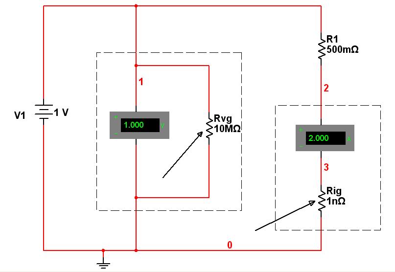

这个图就是直流电压表和直流电流表的“等效电路”了。呵呵
其中,“Rvg”是直流电压表的内阻;“Rig”是直流电流表的内阻。
看不清图片的朋友请用鼠标点击图片,并可以用滚轮缩放。呵呵

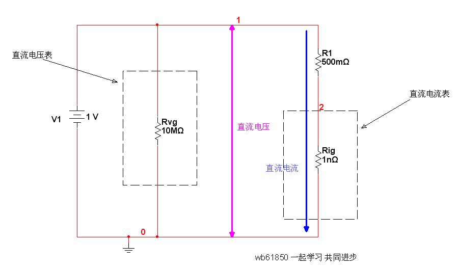

OK,这是上述测量电路的“等效电路”。呵呵
大家可以看出,电压表的内阻Rvg是“并联”在负载R1两端的;而电流表内阻Rig是与负载R1“串联”的。
请大家考虑一个问题:“测量仪表接入电路后带来的测量误差”。其实,通过这个简单的电路大家不难看出来的。呵呵
