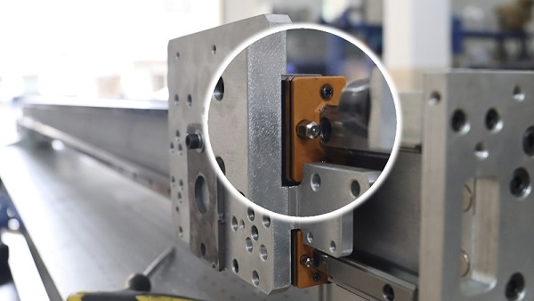

正常来讲,直线导轨的结构组成比较简单,主要都是由:导轨→滑块→轴承,这3大部分组成,其最突出的特点是具有互换性和自动调心能力,所有方向都有高刚性,以下就来详细的说一下直线导轨的基本结构吧!
从技术层面上说,直线导轨主要由滚动循环系统、润滑系统和防尘系统组成,其中滚动循环系统主要有:滑块→滑轨→端盖→钢珠→钢珠保持器,这个就是决定滑块流畅度的关键点了。
而防尘系统包括:刮油片→底面尘封防尘片→滑轨螺栓盖→金属刮板,大家可以根据自己的需求选择防尘配件哦,润滑系统则包括油嘴和油管接头,区别于传统导轨,直线导轨在端盖侧边预留了测油孔位置安装油嘴,所以直线导轨有侧向打油和自动供油2种方式,大家可以根据自己所需选择供油方式。
事实上,不同类型的直线导轨又会有一些区别,滚珠导轨是以滚珠作为滚动轴承部分,而滚柱导轨是以圆柱作为滚动轴承部分,它们都是属于连接导轨和滑块的重要滚动部件,是让滑块得以在导轨上自由反复运动的滚轮。
这里需要特别注意的是密封组件的选择,直线导轨的密封性直接影响了其使用寿命,尤其是在如切削机床等具有粉末,切削碎屑等污染杂志产生的环境下,更需要有密封组件,如密封罩等,想要了解更多详细内容或者选购需求可以联系台湾高技咨询。
