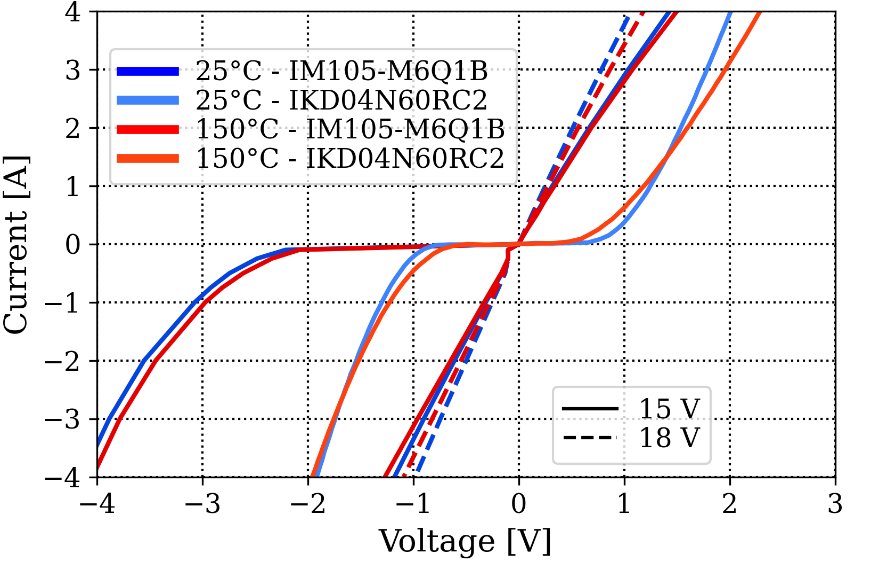

本小节探讨了IM105-M6Q1B在两种栅极偏置电压(15 V和18 V)下的典型输出特性。在小功率家电电机驱动器市场,两种常用的产品是IKD04N60RC2和IPD60R280PFD7S。本小节也将它们的输出特性与IM105-M6Q1B进行了比较。
第一个输出特性图如图2所示。可以看出,在第一象限运行中,IM105-M6Q1B的压降大大低于(约4A)IKD04N60RC2的压降。此外,通常情况下,IM105-M6Q1B的RDS(on)温度依赖性在Vgs = 15 V时仅为0.11 mΩ/°C,在Vgs = 18 V时略高,为0.2 mΩ/℃。这凸显了CoolSiC技术的温度依赖性极小的特征。另一方面,在二极管导通期间的第三象限运行中,IM105-M6Q1B的压降高于IKD04N60RC2。然而,请注意,二极管仅在死区时间内导通,在应用条件下,死区时间约在0.5到1 µs之间,因此,其造成的损耗微不足道。当SiC MOSFET沟道在第三象限运行中导通时,压降略低于第一象限运行中的压降。
图2:IM105-M6Q1B的通态输出特性与IKD04N60RC2对比

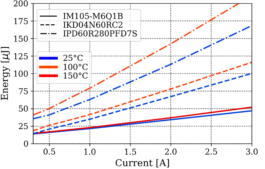

最后,图4显示了上述器件的典型动态损耗总值,这些数据是使用典型的双脉冲测试装置测得。请注意,本分析不包括反向恢复损耗,因为它们对总损耗的影响相对较小。两种器件的电压变化率dv/dt均调节为6.5 – 7 V/ns左右,以确保公平比较。IM105-M6Q1B的开关速度由其集成栅极驱动器在内部调节为6至7 V/ns(20–80%)。
测试表明,相比于IKD04N60RC2,特别是相比于IPD60R280PFD7S,IM105-M6Q1B的功率损耗低得多,其功率损耗主要取决于导通损耗。最后,IM105-M6Q1B的动态损耗对温度的依赖性可以忽略不计,而其他器件,哪怕当Tj=100°C时,损耗也开始显著增加。
图4:不同开关电流和温度条件下的开通和关断动态损耗之和
