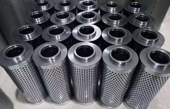

随着液压技术的发展,机器对于油液的清洁度要求也越来越高,因此在进行液压系统设计时,不能认为过滤器属于辅助元件而忽视它、不理它。它们大小不一、规格不同,自然也就使得液压过滤器的大小不一,规格不同。
随着在液压系统中各种精密阀块如比例阀、伺服阀大量的使用。注塑系统对于油液精度的要求越来越高,根据国内外统计资料表明,液压系统的故障大约有70%~80%是由于液压介质受污染所引起的。这种故障在使用了比例阀及伺服阀后更加明显。因此在设计过程中正确选择过滤器https://www.misumi.com.cn/seojingtai/guolvqi.html是确保液压系统正常运行和延长液压设备使用寿命的关键。
1.系统中污染物的来源固体颗粒是污染物的主要来源,它产生的途径有以下几点:
2.在机器装过程中残留的加工铁屑、灰尘、杂质等;
3.因零件相互摩擦或密封件磨损而产生的磨屑;
4.因管路腐蚀、生锈而产生的小颗粒。
以上这些颗粒会直接影响系统在工作中的可靠性及部分元件的使用寿命。比如:颗粒使阀芯堵塞,影响机器的动作过程,颗粒使泵的配油盘损害,使机器产生很大的噪音,并且影响泵的使用寿命等等。为了提高机器的使用寿命及减少不必要的颗粒,所以在机器上要有选择的安装过滤器。
在我们选择过滤器时,通常考虑是过滤器的过滤精度,而实际上在选择过滤器的过滤效率和滤材的使用寿命也相当重要。目前,国际上通常采用过滤器的β值来表示过滤器的过滤效率。所谓β值是指过滤器进口处流体中大于某一尺寸的颗粒数与过滤器出口处流体中大于某一尺寸的颗粒数之比。因此β值越大,则该过滤器的过滤效率也越高。
1.对于过滤器在液压系统中的配置,通常有以下几种:
2.吸油过滤器,其主要起保护泵的作用,为了防止因堵塞而引起泵吸空。
3.压力过滤器,主要用于阀的精度要求较高的系统中,尤其是带比例伺服阀的系统。
4.回油过滤器,这种过滤器间接的起到了保护整个系统的作用。
