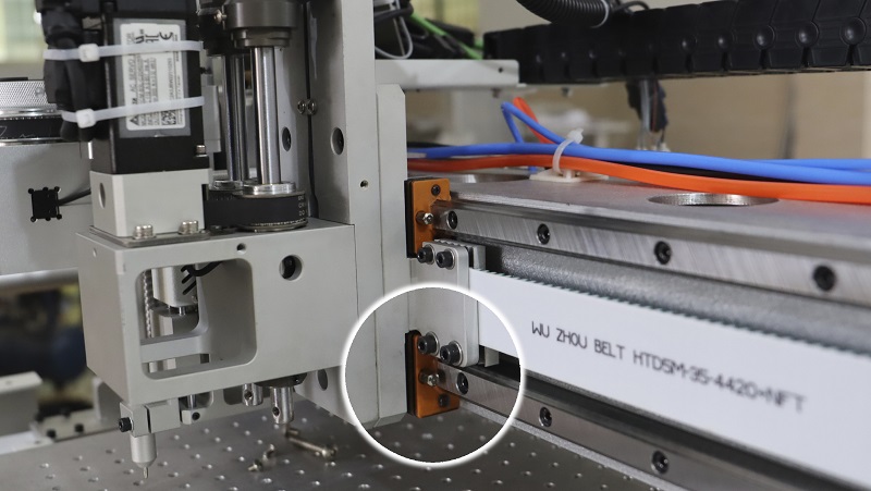

随着工业自动化的快速发展,数控技术、机电一体化和工业机器人在生产中得到了更加广泛的应用,使得直线导轨的发展空间也越来越大,例如我们日常作业的取放也用机械手代替了,不仅如此,在输送线中我们也能看到直线导轨的应用。 输送线主要是完成其物料的输送任务,广泛运用在环绕库房、生产车间和包装车间的场地,它的工作原理是工装板承载着物料在线上运动,摩擦运动驱动力来源于摩擦轮转动带动光板往前走,而摩擦轮动力则由齿轮进行联动传输。 顶升部位配备直线导轨,我们可以根据型号不同选择载荷,安装导轨的时候,通常都是从中间开始往两边拧螺丝,安装过程中我们一般都是以侧边为直线导轨基准,这里需要特别注意一点。使用销钉定位法时销钉不能高于滑块哦。 台阶接触面与导轨侧面、导轨安装面的接触面粗糙度建议值都为1.6,这样可以保证直线导轨安装直线度问题,假如接触面比较大,可以在导轨两边进行磨削,或者将两个导轨中间的接触面抬高一点,单独磨导轨侧面,但是需要考虑平行度和共面度,要保证在0.03以内,接触面大的情况下可放大到0.05,这里需要特别注意的是安装导轨高度会有一定的误差,误差值在±0.05以内都属于正常情况。有其他的疑问或者选购需求可以联系台湾高技咨询。 ![]() |
