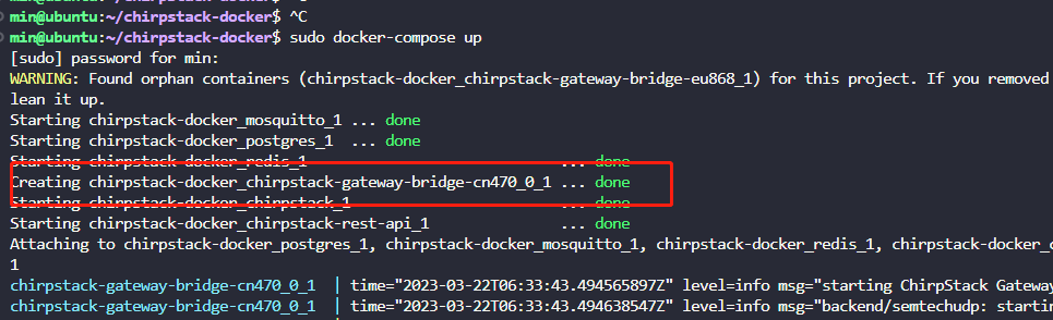

7、再次启动
输入指令:sudo docker-compose up,
部署完成后如下图,当启动文件有切换的地区信息则切换成功。
在浏览器输入 localhost:8080即可进入服务器登录界面
