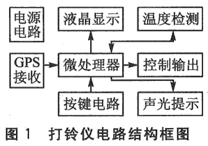

本文介绍的打铃仪电路结构框图如图1所示。它主要由电源电路、微处理器、GPS接收、按键电路、液晶显示、温度检测、声光提示、控制输出电路构成。

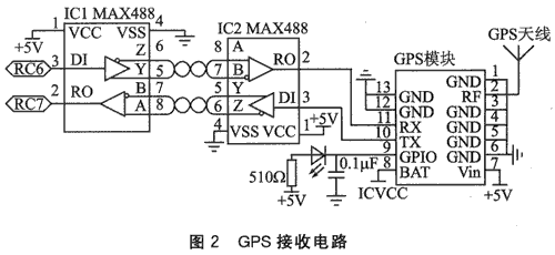

GPS接收电路如图2所示,由GPS天线和GPS模块组成。
GPS天线将1 575.42 MHz的高频信号接收下来,送往GPS模块进行低噪声放大、变频转换为中频信号;中频信号经采样、量化后,转换为数字中频信号;数字中频信号进入相关通道,经过处理后,解译出导航电文;GPS模块内微处理器接收导航电文数据,并进行相应处理后串行输出定位、时间、速度等信息。

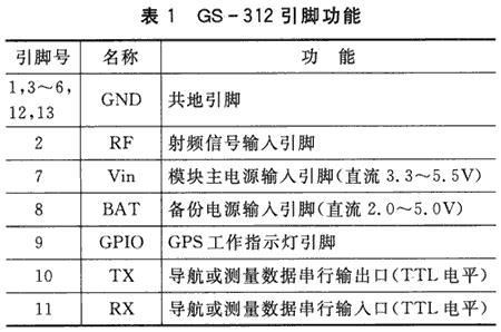

GPS模块采用GS-312。该模块内的基带处理采用SiRF公司的Star III架构芯片组。该芯片组配备20万个相关器,具有-159 dBm的接收灵敏度,且功耗低。该模块的各个引脚功能如表1所列。
GS-312的8脚应当外接电池。如不接电池,当系统主电源断电后重新上电时,GS-312为冷启动,其初次接收GPS信号并成功输出定位时间信息最长时间达42 s;若接上电池,当系统主电源断电后重新上电时,GPS模块为热启动,其初次接收GPS信号并成功输出定位时间信息仅需1 s。
在某些使用场合,GPS天线与系统线路板之间距离较远才能较好地接收到GPS信号,故而采用RS422标准进行较远距离的GPS解调输出信号的传送。电路如图2所示,在具体工程中将IC2和GPS模块单独制作成室外单元,通过八芯电缆与室内主电路的IC1及电源相连。

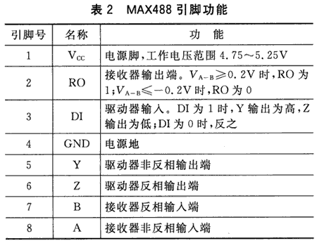

RS422是EIA推荐的“平衡式电压数字接口电路的电气特性标准”。该标准是为改善RS-232C且与RS-232C兼容而制定的。它的特点是采用平衡传送,差分接收方式。其中发送接收一个信号均用两条线,而完全不使用信号地,且数据传送更远,抗干扰能力更强。Maxim公司的MAX488收发器芯片满足RS-232、RS- 422、RS-485通信标准,该芯片内含有1个驱动器和1个接收器,同时具有低功耗、单+5 V供电、驱动器过载保护、无需外接元件等特点,其共模输入电压范围为-7~+12 V,因而应用广泛。MAX488的引脚功能如表2所列。
MAX488通过传输线驱动器把逻辑电平转换为电位差信号以完成初始端的信息传送,而通过传输线接收器把电位差转换为逻辑电平实现终端的信息接收,该传输形式能提高系统的抗干扰能力以及传输距离。图2中IC1的驱动器反相输出端 (6Z)和非反相输出端(5Y)接到IC2接收器反相输入端(7B)和非反相输入端(8A),而把ICl的接收器反相输入端(7B)和非反相输入端 (8A)接到IC2的驱动器反相输出端(6Z)和非反相输出端(5Y),从而构成一个较远距离的全双工通信。该电路的通信速率最高可达0.25 Mbps,经实验可靠通信距离可达20 m以上。

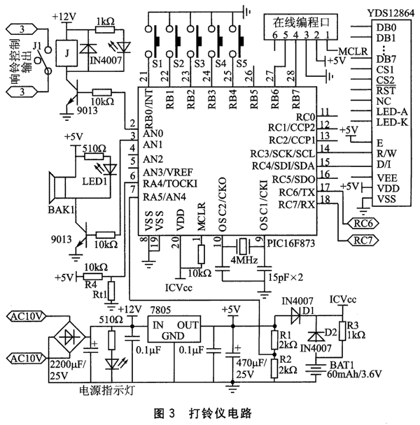

微处理器采用Microchip公司的 PIC16F873。该芯片采用14位类RISC指令系统,片内资源丰富,内含A/D转换器、EEPROM等,使打铃仪省去外接A/D转换电路和 EEPROM芯片,简化了系统电路。该芯片还支持在线编程,易于进行软件调试、升级。
图3打铃仪电路中的电源电路部分含有60 mAh充电电池构成的备份电源。单片机由R1和R2的分压电压可判断主电源是否掉电。当主电源有电时,5 V直流电压经D1后为GPS接收模块和单片机供电,经R3限流后为电池BAT1提供涓流充电;当主电源掉电时,电池BAT1经D2后为单片机和GPS接收模块供电,以保证系统主电源掉电时系统依然能正常走时,但系统停止其他功能。R4和热敏电阻Rt1的分压电压随环境温度的变化而变化,单片机对该分压电压进行A/D转换,再查表可测出环境温度。蜂鸣器BAK1和发光二极管LED1为按键按下有效及响铃输出的声光提示。单片机控制继电器J1决定外接电铃是否响铃。接按键的5个I/O引脚的内部上拉电阻打开。液晶显示模块YDS12864与单片机采用串行口相连,以中文方式显示当前年、月、日、时、分、秒、星期、温度等信息及系统设置时的提示信息。

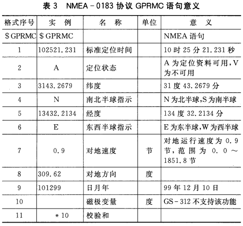

几乎所有GPS接收模块的串行输出数据格式都遵循美国国家海洋电子协会NMEA(National Marine Electronics Association)所指定的标准规格。这一标准制订所有航海电子仪器间的通信标准,其中包含传输资料的格式以及传输资料的通信协议。NMEA协议有 0180、0182和0183三种,0183可以认为是前两种的超集,现正广泛使用。NMEA-0183协议的数据格式为1个起始位、8个数据位、1个停止位、无奇偶校验位,波特率为300、600、1 200、2 400、4 800、9 600、19 200;其输出数据为ASCII码,语句包括GPGGA、GPGLL、GPGSA、GPRMC、GPGSV、GPVTG等,各语句内含内容各不一样。含有年月日时分秒数据的GPRMC语句输出格式为:$GPRMC,<1>,<2>,<3>,<4>,<5>,<6>,<7>,<8>,<9>,<10>,<11>。以“LF”表示该帧数据结束。例如:$GPRMC,102521.231,A,3143.2679,N,13432.2134,E,0.9,309.62,101299,,*10。具体意义如表3所列。

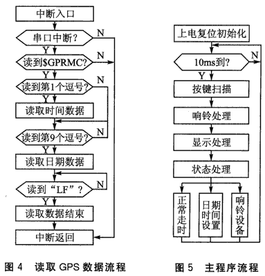

GS-312每秒更新输出数据1次,可用串口中断方式读取。NMEA-0183协议每一语句内含的各个内容均以逗号隔开,可以通过判断逗号的个数,识别时间数据和日期数据,其流程如图4所示。
2.3主程序设计
打铃仪主程序流程如图5所示,程序结构采用散转结构,该结构抗干扰能力强,程序跑飞能自动重人。按键子程序含有长按功能,在设置响铃时间时利用按键长按功能便于快速设置。用户可长按即时响铃键实现即时响铃功能,以避免误按响铃。
