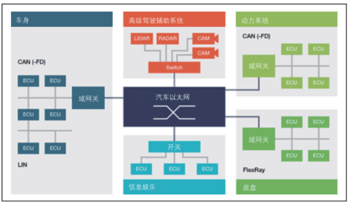

汽车以太网正在成为新一代智能网联汽车信号互联的主干道,主血管。如何准确的对汽车以太网进行测试,为智能汽车传输网络提速,保证汽车自动驾驶和智能座舱系统的安全运转,成为现代汽车工程师的头等难题。
以太网应用成为汽车传输的趋势
车载以太网是用于连接汽车内各种电气设备的一种物理网络。在传统以太网协议基础上,改变了物理接口的电气特性,并结合车载网络需求定制了一些新标准。通过汽车以太网,多个车载系统可以经过一条非屏蔽单绞线电缆同时访问信息。对汽车制造商来说,这一技术显著降低了联网成本和线缆重量, 同时提高了信号带宽与信号传输速度。
为实现更高的信号带宽,汽车以太网在双绞线电缆上采用全双工通信链路,支持同时收发功能及PAM3信令,这使得汽车以太网信号完整性测试变得非常复杂。
