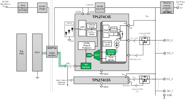

在不使系统过于复杂的情况下实现电流检测的一种方法是使用具有集成式 ADC 的高侧开关。TPS274C65 采用 6mm x 6mm 方形扁平无引脚封装,其中包含四个 65 mΩ 高侧开关,与市场上类似的工业高侧开关相比,功率耗散降低了 38%。高侧开关通道和 ADC 可通过串行协议接口通信进行控制和配置。TPS274C65 中集成了电流检测电路和 ADC,使其能够通过数字输出模块中的隔离栅传输电流检测数据,由于所有的路由都发生在芯片内部,因而减少了 ADC 通道的路由。此外,该器件还可以检测内部金属氧化物半导体场效应晶体管 (MOSFET) 的温度,并检测输入和输出电压
图 1 的方框图说明了数字输出模块中的 TPS274C65 如何帮助增加通过隔离栅发送回 PLC 控制器的数据量。
图 1:数字输出模块中 TPS274C65 的应用

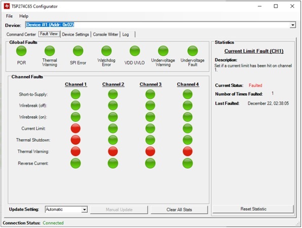

图 2 展示了数字输出、远程 I/O、机器或机器人应用中的配电网络命令中心。这种细节水平有助于提供更多信息,帮助找到系统离线的根本原因。
图 2:TPS274C65USB 评估模块 GUI

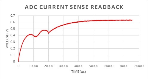

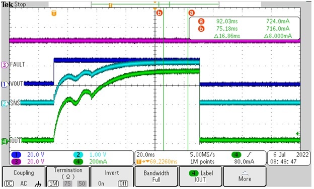

TPS274C65 的集成式 ADC 可以收集此类数据来执行预测性维护和预测性解决方案,从而确保停机时间在计划范围内。例如,捕获电磁阀的负载电流曲线可以检测其性能是否随时间变化。电磁阀是否还可继续使用,或是否需要更换?
图 3 展示了集成式 ADC 如何检测电磁阀的负载电流曲线。
(a)
(b)
图 3:TPS274C65 电流检测功能示例:显示电磁阀负载电流曲线的示波器屏幕截图 (a);从 TPS274C65 ADC 读出的电磁阀负载电流曲线 (b)
