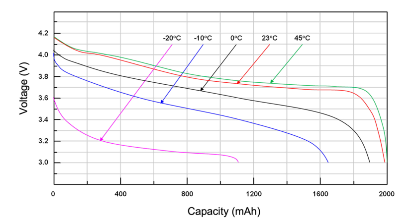

此外,温度也会影响电池的使用寿命,这是另一个需要考量的关键因素。图2中的曲线显示出了温度究竟如何影响电池容量。
图2:1,000 mAh的锂离子电池,截止电压为3 V - 温度变化

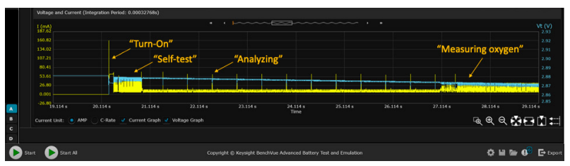

通过迅速模拟不同SoC状态下的电池,可以迅速而深入地了解设备的操作情况。图6显示的是对设备电流消耗状况的分析和洞察。利用这一分析得出的测量结果可以改变物联网设备的设计,从而实现更长的电池续航时间。
图6:使用BV9210B/11B PathWave BenchVue高级电池测试和模拟软件对脉搏血氧仪医疗物联网设备的电流消耗情况进行分析
