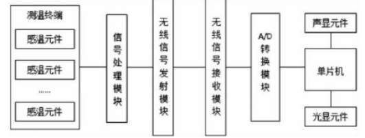

   无线测温系统的组成可以分为温度传感器部分以及温度监测结果显示与分析部分,也可以分为系统的硬件与软件。如图1所示的高压电力设备无线测温系统的结构,通常情况下,在开关柜、电缆接头、保险丝等的交界处安装有温度传感器,为了确保测量的准确性,传感器通常与受检处在相同的电压位置,再利用无线技术把采集到的信号进行传输和显示。为了确保温度测量的安全性,对高电压和低电压工作部件进行绝缘,防止泄漏和其他事故。通常,在工作设备的外部表面上设有多个信道,用于对多个地点进行即时监控与数据处理,然后将接收机所接收的资料经由串行或并行端口传送至电脑,经预先编制的程式加以分析及加工。
图 1 高压电力设备无线测温系统的结构示意图
