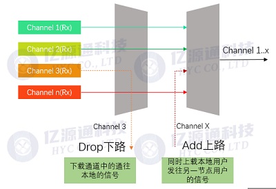

“上路(Add)”是指设备向现有多波长 WDM 信号添加一个或多个新波长通道的能力,而“下路(Drop)”是指下载或移除一个或多个通道通往本地信号,将这些信号传递到另一网络路径,并且不影响现有其他波长信道按原有路线传输。
2、光分插复用器的功能
传统的 OADM 由光复用器、光解复用器和介于它们之间的一种重构方法,即在光解复用器、光复用器和一系列进展信号分插的端口之间进展路径重构的方法。
上下路分插单元是OADM的核心实现功能,能够从传输的多个波长中选择性的上下路某个波长信号,或仅仅通过某个波长信号,但不影响其他波长信道的传输。MUX将波长通道进展复用后传输至一根输出光纤,而DEMUX在输入光纤上将波长进展别离后传输至端口。这一重构过程可通过光纤跳线或光开关实现。
OADM具体的工作过程如下:从线路来的WDM信号输入包含λ1到λ4四个波长信道,其中根据业务需求,有选择地下载(Drop)λ2(B)和λ4(D)波长信道到本地,相应地上路(Add)本地的不同λ2(E)和λ4(F)波长信道,和其它与本地无关的波长信道复用在一起后,从OADM的线路输出端输出。

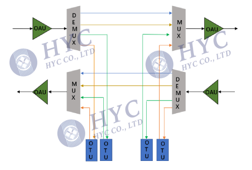

FOADM (Fixed Optical Add-Drop Multiplexer, 固定光分插复用器)只能上路和下路固定波长的信道,相对于ROADM而言,不能动态地随意调整设定。
图为FOADM的简单示意图。 首先,demux将所有波长分离,将指定的波长下路分到本地节点,其余波长通过节点。 同时上路添加另一个本地指定波长,以及通过 Mux 驱动到下一个节点的其他波长。FOADM就是你不能临时改变上/下路波长,因为它都是固定设置好的。

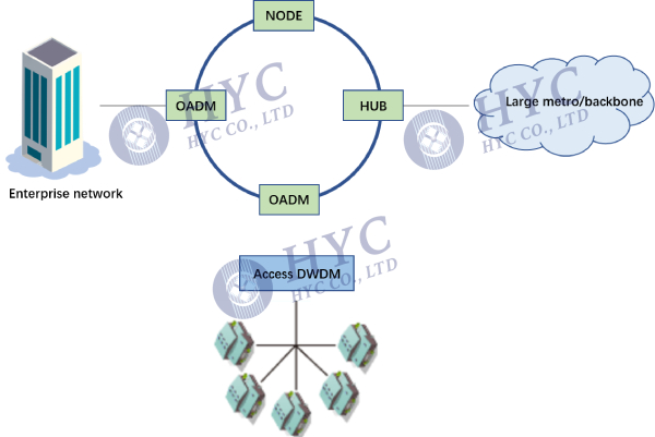

城域网MAN
由于OADM的灵活性,主要应用于MAN(城域网),其组网灵活、易于网络升级和扩大规模,是城域网应用理想的多业务传输平台。在DWDM城域网结构中,OADM(光分插复用器)是最关键的部件,需使用大量的OADM,它的作用是在DWDM环路中灵活地添加分离波长。
