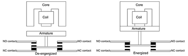

电磁接触器包含一个由“E”形铁芯构成的电磁铁。具体而言,一根电气隔离的线圈同心地缠绕在铁芯的中央脚上。线圈由控制电源(可能为交流或直流)激励。当线圈通电时,电磁力会吸引位于铁芯开口端的电枢(图 1)。
图 1:接触器的简化功能示意图,显示了接触器的断电和通电状态。(图片来源:Art Pini)
电触头与电枢以机械方式耦合在一起。触头排列因接触器型号而异:可能是常开 (NO) 或常开与常闭 (NC) 的组合。隔离的触头可能有多个。例如,一个三相接触器将有 3 组电源触头,每相 1 组。当电枢吸入时,NC 触头打开,NO 触头关闭。另外,很多接触器还包含一组低功率辅助触头,用于监测接触器的通电或断电状态。

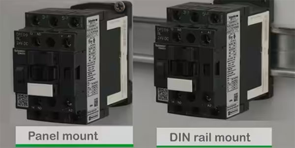

接触器的所有元件均包含在外壳中,此外壳可将触头电气绝缘,同时方便连接电源、负载和线圈接线。外壳还提供安装支持,可以采用面板或 DIN 导轨式安装(图 2)。
图 2:典型接触器外壳的示例;面板安装(左)和 DIN 导轨安装(右)。(图片来源:Schneider Electric)
Schneider Electric Easy TeSys(DPE 系列)接触器的外壳紧凑,宽度仅 45 mm,可以安装在面板或 DIN 导轨上。外壳的侵入防护级别为 IP20,代表可以防止手指插入。该系列的所有接触器都包含一个常开辅助触头。系列中的三相接触器通过了 UL/CSA 认证,额定值高达 32 A、20 HP/480 VAC 和 25 HP/600 VAC,并有多种控制线圈励磁电压(表 1)。

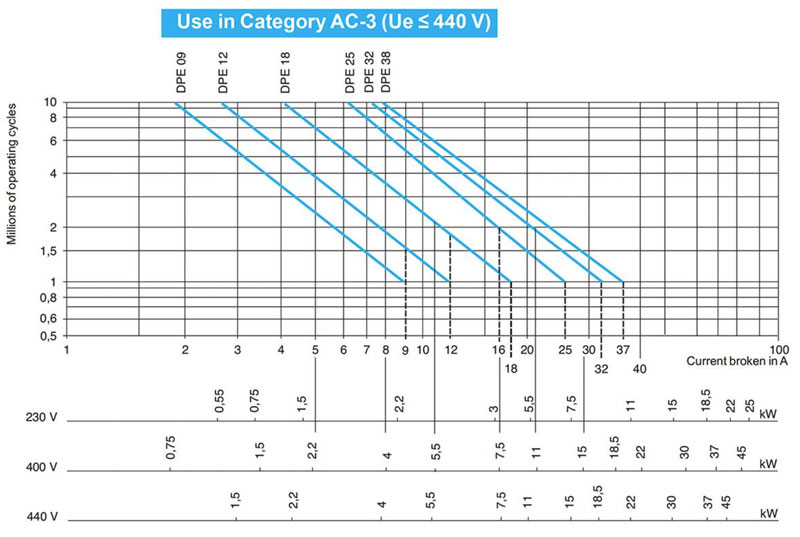

特定 Easy TeSys DPE 接触器与电机或类似大功率应用主要根据要处理的电流来进行匹配。Schneider Electric 的 Easy TeSys 目录中包含了基于电机功率、使用类别和所需使用寿命的选型帮助(图 3)。
图 3:AC-3 使用类别电机基于电机功率、使用类别和所需使用寿命的 Easy TeSys DPE 选型指南。(图片来源:Schneider Electric)
图 3 显示的是与被控制设备的使用类别有关的 3 个选型指南之一。它适用于 AC-3 使用类别,基本上是可能不经常停止的电机。当电机停止时,电流等于工作电流。例如,考虑为一台 5.5 kW 的三相电机寻找一款 Easy TeSys DPE 接触器,该电机工作电压为 400 V,工作电流为 11 A,预期工作寿命为 200 万次循环。从 400 V 电压线开始,设计人员需要找到 5.5 kW,并从那里向上投射一条线,直到与 200 万次操作的线相交。离交点最近的 DPE 型号位点(蓝色)是 DPE 18。

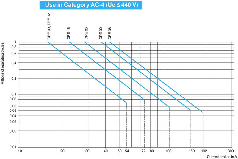

再举个 AC-4 使用类别的例子,其中电机经常停止和重新启动,最差情况下的电流较大。考虑一台 AC-4 应用中的三相 5.5 kW 电机,其工作电压为 400 V,工作电流为 11 A,在电机停转时,将其断电。预期工作寿命为 30 万次操作。
该电机的停转电流是工作电流的 6 倍,需要一款额定电流较大的接触器(图 4)。
图 4:AC-4 使用类别的 Easy TeSys DPE 选型指南。请注意,最坏情况下的电流可能要大得多,因为在电机停转时,可能会切断电源。(图片来源:Schneider Electric)
要找到推荐的接触器,请从 66 A 的停转电流开始,即 11 A 工作电流的 6 倍。从电流轴线向上投射,直到与代表 30 万次操作的线相交。离交点最近的位点是 DPE32。

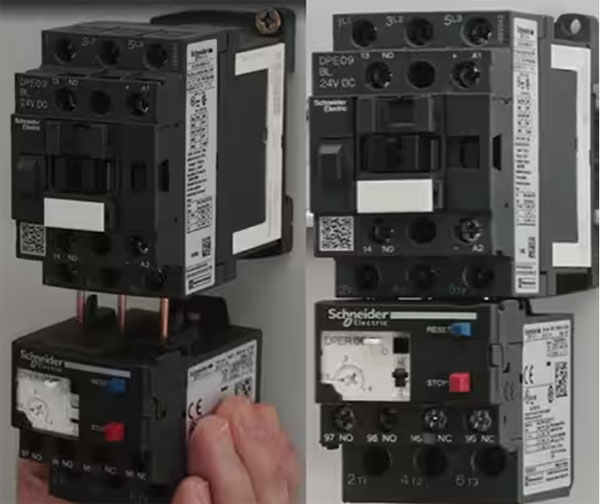

Easy TeSys 系列还包括一系列互补的热过载继电器,旨在保护交流电路和电机免受过载、相位故障、启动时间延长和转子停转等情况的影响。这些继电器监测电机电流,当电流超过设定的电流限值时,触头打开并停止电机。共有 15 种不同的型号,每个型号都有一系列可设置的电流跳闸水平。过载保护型号与 DPE09 至 DPE38 的选定 Easy TeSys 接触器兼容。它们利用接触器的螺丝夹端子直接连接到三相接触器的底部端子。该组合的宽度是常见的 45 mm,可以安装在 DIN 导轨上,或者用 DPE 接触器支架拧在面板上(图 5)。
图 5:过载保护继电器直接安装在 DPE 接触器下面,并用接触器的螺丝夹接头固定。(图片来源:Schneider Electric)
Easy TeSys DPER32 热过载继电器额定值为 32 A/690 V,设定的热跳闸范围为 23-32 A,跳闸等级为 10 级(过载为预设水平的 6 倍时,过载保护器将在 10 秒内跳闸),用于保护额定值为 400 V 下 15 kW 的三相电机。这是一种能够检测相位故障和负载不平衡的差分设备。此设备具有热调节拨盘、手动/自动复位选择器、用于模拟跳闸的测试选择器、复位和停止按钮、标志指示灯,以及两个用于故障信号发送的辅助触头(1 个 NO,1 个 NC)。用户设置用可上锁的透明盖保护。整个热过载保护器系列通过了多重标准的认证,包括 IEC、UL 和 CUL。
